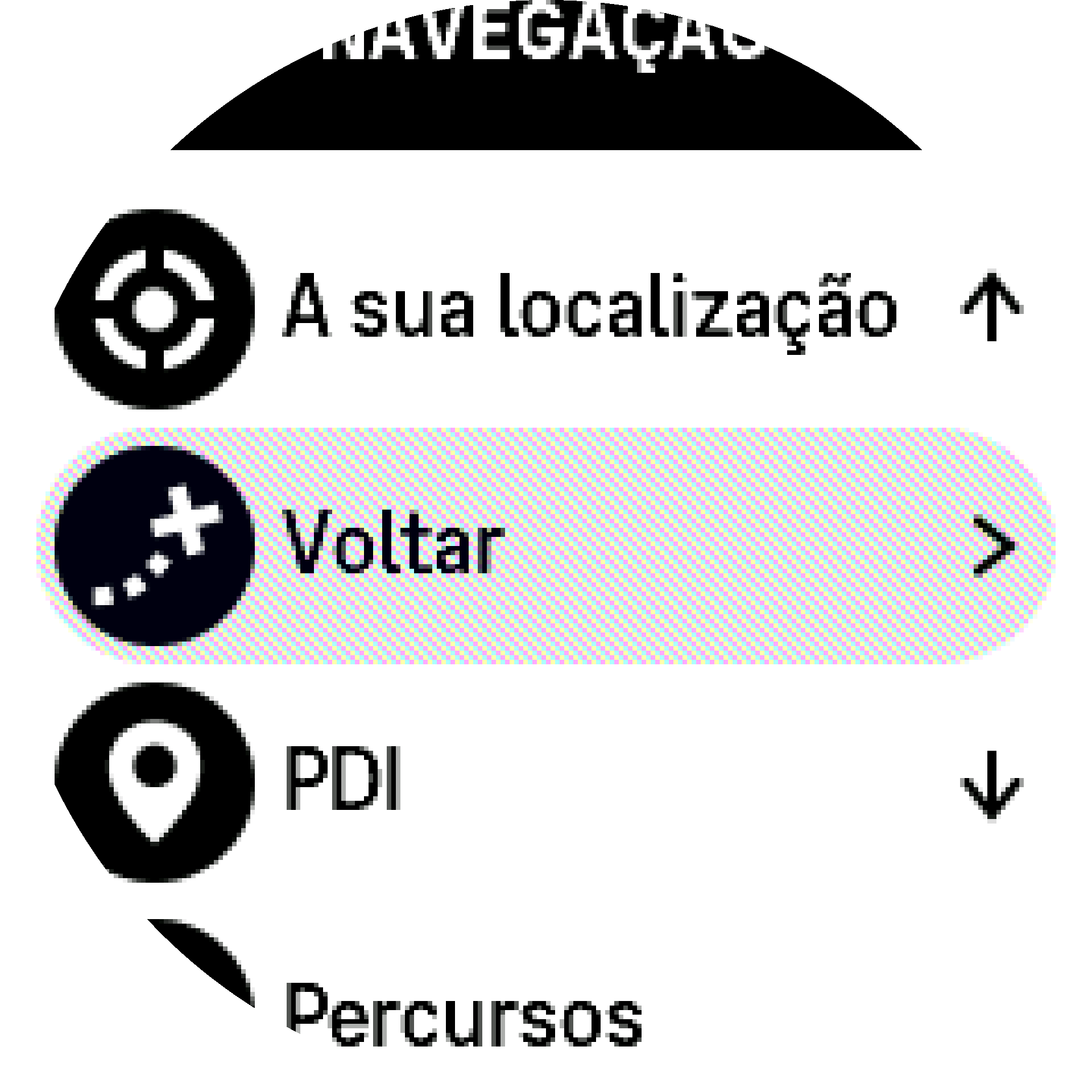

Se utilizar o GPS quando gravar uma atividade, o Suunto 9 Peak Pro guarda automaticamente o ponto onde iniciou o seu exercício. Com Voltar o Suunto 9 Peak Pro pode guiá-lo diretamente até ao seu ponto de partida.
Para iniciar Voltar:
- Iniciar um exercício com GPS.
- Prima a botão central até alcançar o ecrã de navegação.
- Prima o botão inferior para abrir o menu de atalhos.
Vá até Voltar e toque no ecrã ou prima o botão central para selecionar.
A orientação de navegação é apresentada como o último ecrã no modo desportivo selecionado.
