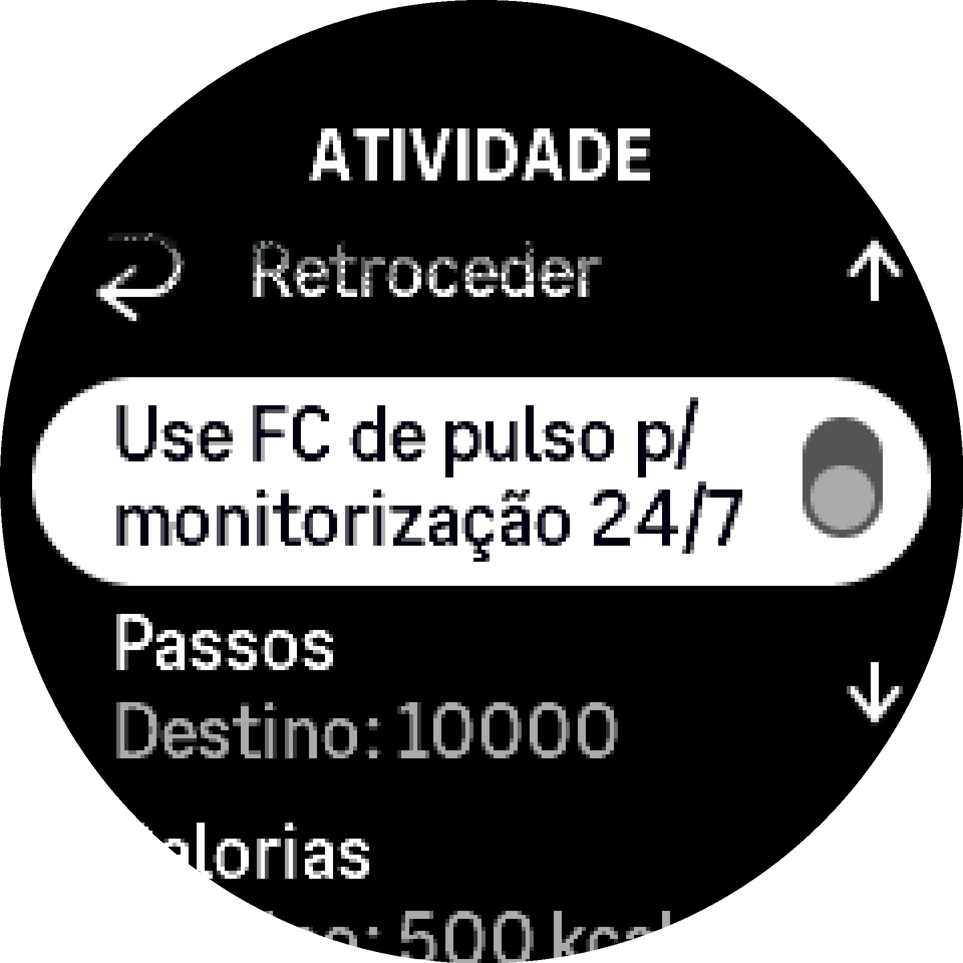

Antes de poder ver os valores do widget da FC diária, tem de ativar a funcionalidade de FC diária. Pode ligar/desligar esta funcionalidade nas definições em Atividade.
Com esta funcionalidade ligada, o seu relógio ativa regularmente o sensor ótico da frequência cardíaca, para verificá-la. Isto aumenta ligeiramente o consumo de energia da bateria.
Depois de ativado, o seu relógio demora 24 minutos até começar a mostrar a informação da frequência cardíaca.
