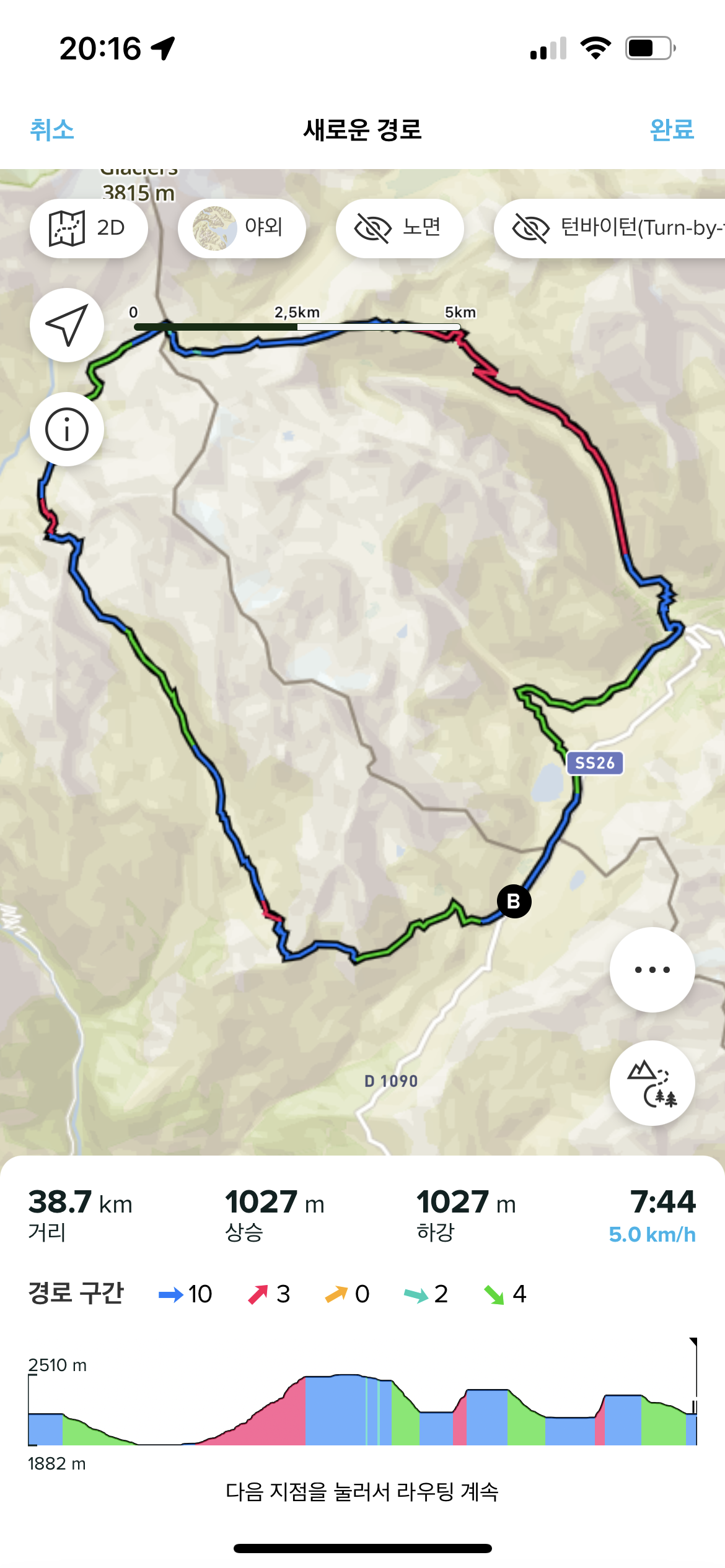

경로를 탐색할 때, 급상승로 안내에서 고도 데이터를 제공합니다.
Suunto 앱에서 경로를 계획하면 앱에서 경로를 구간으로 표시하고 각 구간은 고도 데이터에 따라 여러 색상으로 표시됩니다. 다섯 가지 구간 분류는 다음과 같습니다.
- 평지 (평지)
- 오르막 (오르막)
- 내리막 (내리막)
- 급상승로 (급상승로)
- 하강 (급강하로)
