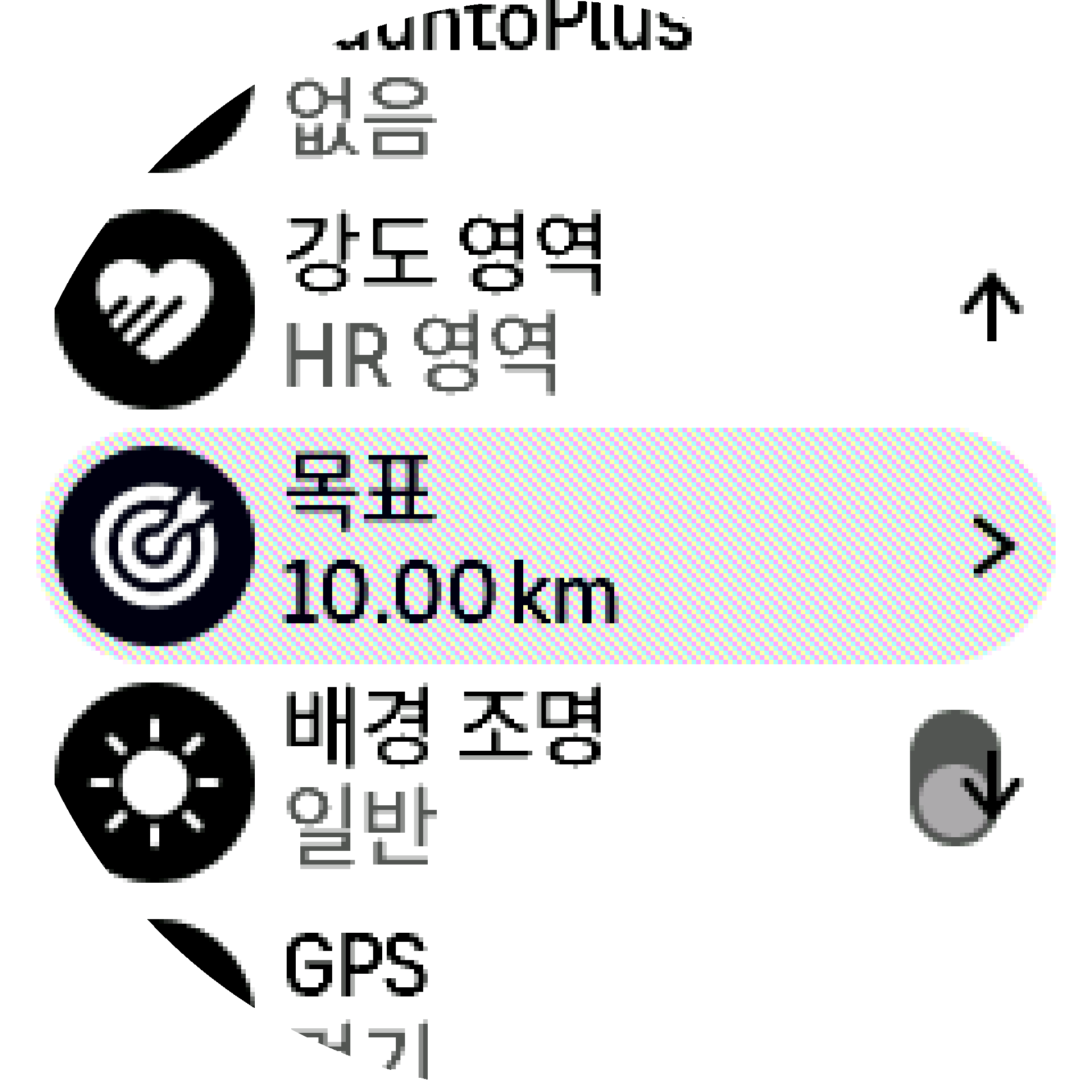

운동할 때 Suunto 9 Peak Pro로 다른 목표를 설정할 수 있습니다.
선택한 스포츠 모드에 옵션으로 목표가 있을 경우 위로 스와프하거나 하단 버튼을 눌러서 기록을 시작하기 전에 조정할 수 있습니다.
일반 목표로 운동하는 방법:
- 운동 기록을 시작하기 전에 화면을 위로 스와이프하거나 아래 버튼을 누른 다음 목표를 선택합니다.
- 지속 시간 또는 거리를 선택합니다.
- 목표를 선택합니다.
- 위로 스크롤하고 운동을 시작합니다.
일반 목표가 활성화되면 진행 상태를 표시하는 각 데이터 디스플레이에서 목표 게이지를 볼 수 있습니다.
또한 목표의 50%에 도달하고 선택한 목표가 실현되면 알림을 받게 됩니다.
강도 목표로 운동하는 방법:
- 운동 기록을 시작하기 전에 화면을 위로 스와이프하거나 아래 버튼을 누른 다음 강도 영역을 선택합니다.
- HR 영역, 페이스 영역 또는 파워 영역을 선택합니다.
(옵션은 시계와 페어링된 Power POD가 있을 경우 및 선택한 스포츠 모드에 따라 다릅니다). - 목표 영역을 선택합니다.
