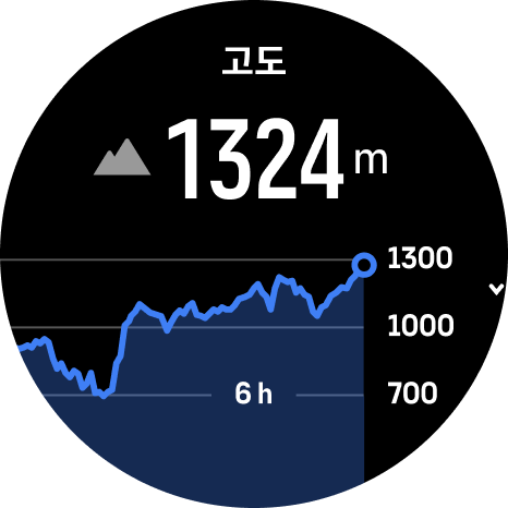

시계 앞면에서 위로 스와이프하거나 아래 버튼을 눌러 고도계 및 기압계 위젯으로 스크롤합니다. 위젯에는 위아래로 스와이프하여 액세스할 수 있는 세 가지 보기가 있습니다. 첫 번째 보기는 현재 고도를 표시합니다.

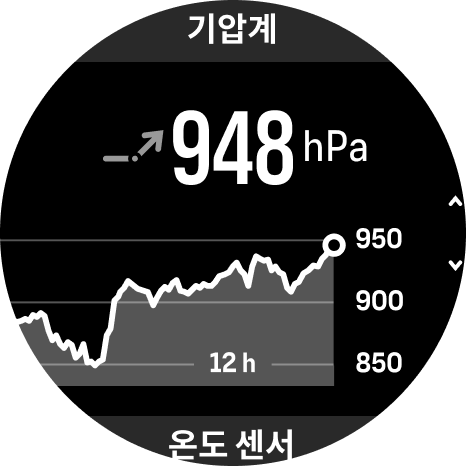

기압과 기압계 추세 그래프를 보려면 위로 스와이프합니다.

시계가 수직 움직임을 감지하면 고도 측정으로 전환됩니다. 고도 그래프를 보면 최대 지연 시간이 10초로 업데이트됩니다.
