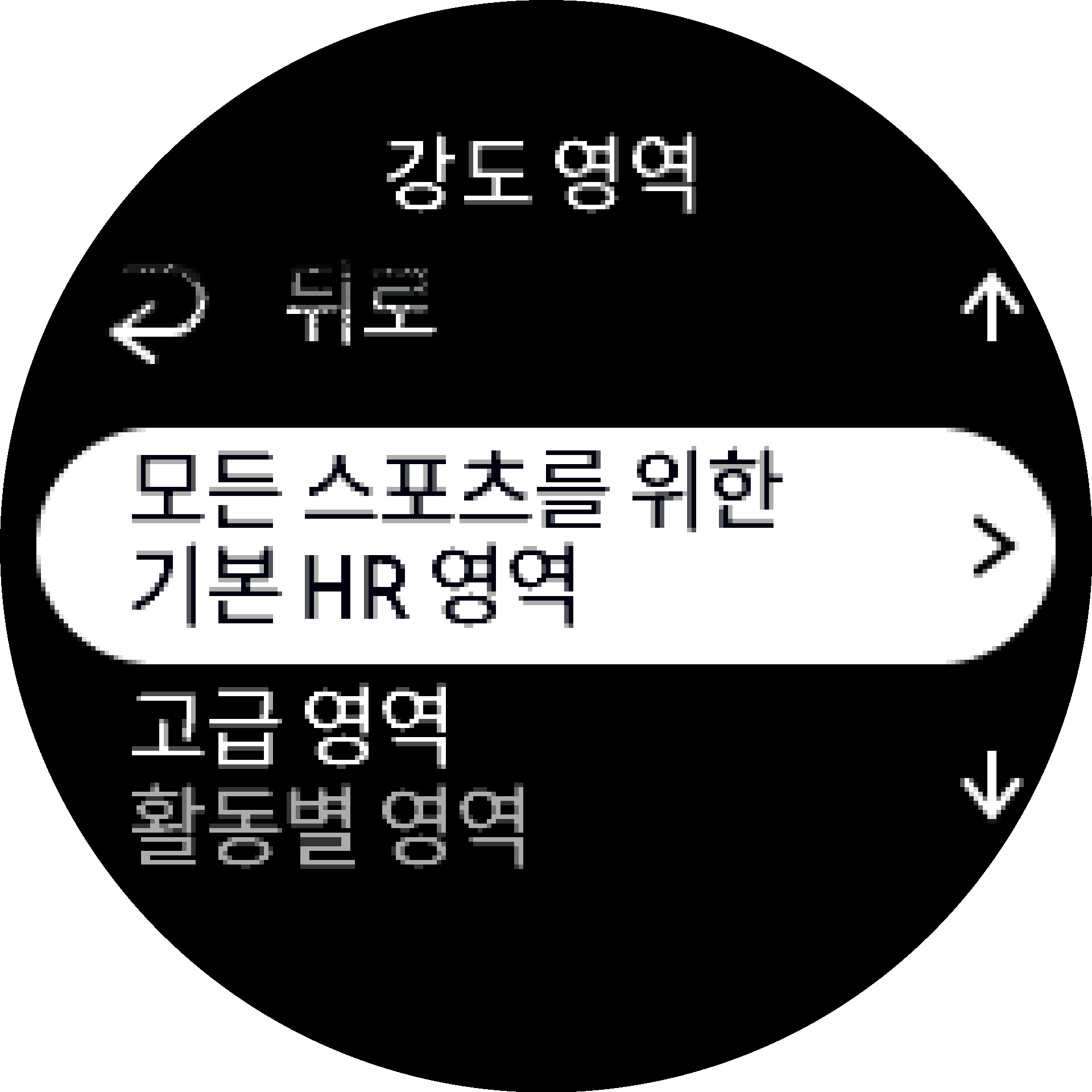

최대 HR 설정
최대 HR은 트레이닝 » 강도 영역 » 모든 스포츠를 위한 기본 HR 영역의 설정에서 설정합니다.

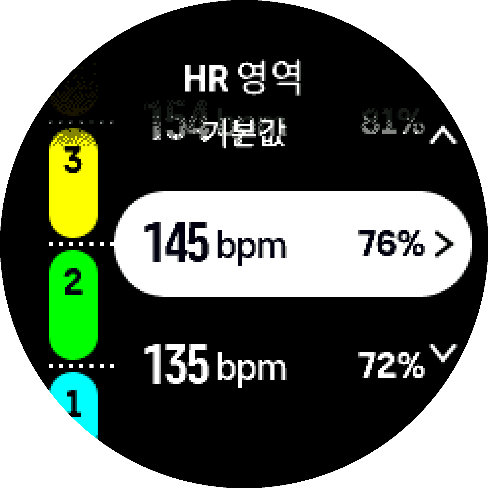

기본 HR 영역 설정
기본 HR 영역은 트레이닝 » 강도 영역 » 모든 스포츠를 위한 기본 HR 영역의 설정에서 설정합니다.
- 변경하고자 하는 HR 영역이 강조 표시되면 위/아래로 스크롤하고 중간 버튼을 가볍게 두드리거나 누릅니다.
위 또는 아래로 스와이프하거나 상단 또는 하단 버튼을 눌러서 새로운 HR 영역을 선택합니다.
선택을 누르거나 중간 버튼을 누릅니다.
HR 영역 보기를 종료하려면 오른쪽으로 스와이프하거나 중간 버튼을 길게 누릅니다.
참고:HR 영역 보기에서 재설정을 선택하면 HR 영역이 기본 값으로 재설정됩니다.

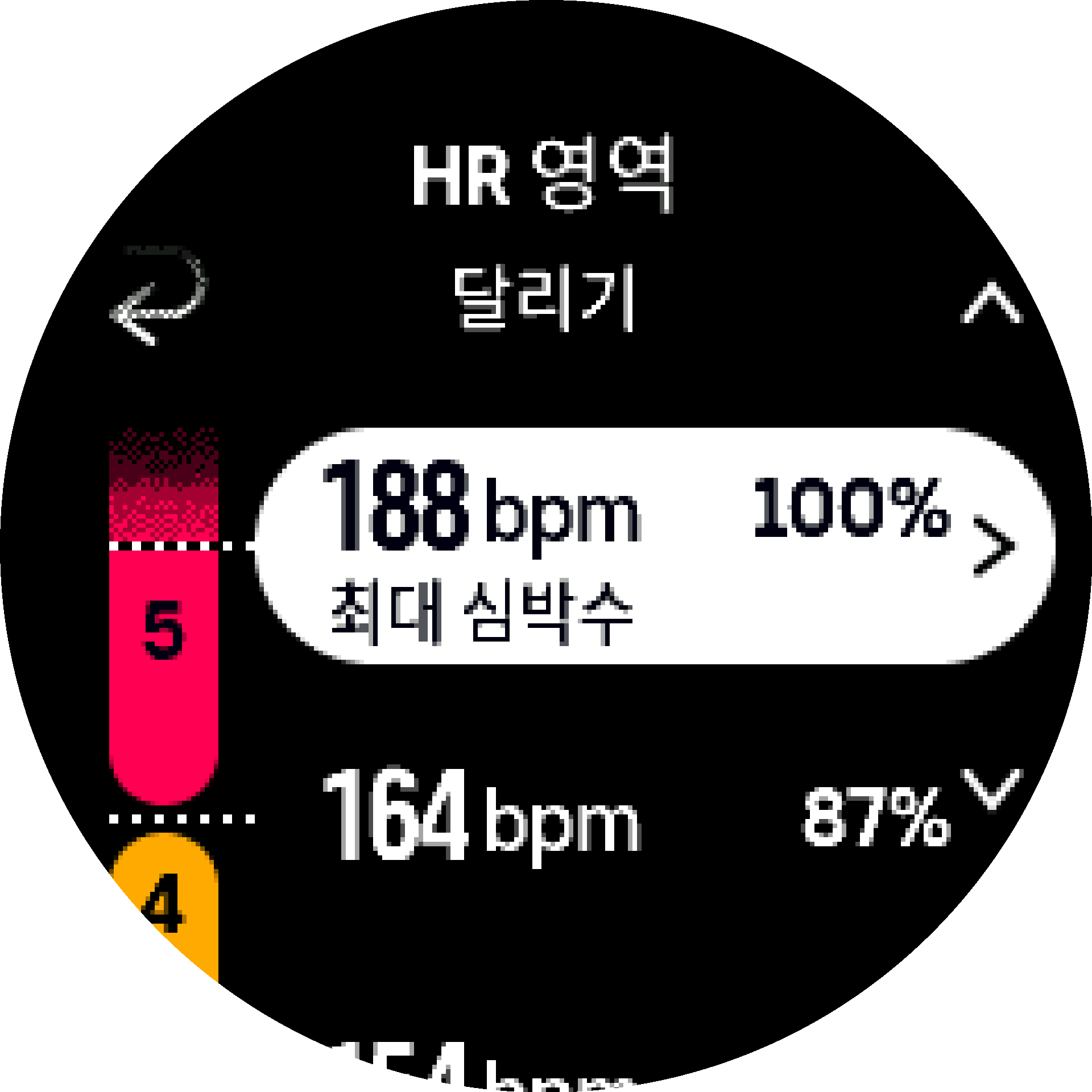

활동별 HR 영역 설정
활동별 HR 영역은 트레이닝 » 강도 영역 » 고급 영역의 설정에서 설정합니다.
- 활동이 강조 표시되면 수정할 활동(달리기 또는 사이클링)을 탭하거나 중간 버튼을 누릅니다.
- HR 영역을 켜기로 전환하려면 중간 버튼을 누릅니다.
위 또는 아래로 스와이프하거나 상단 또는 하단 버튼을 눌러서 새로운 최대 HR을 선택합니다.
- HR 영역 보기를 종료하려면 오른쪽으로 스와이프하거나 중간 버튼을 길게 누릅니다.

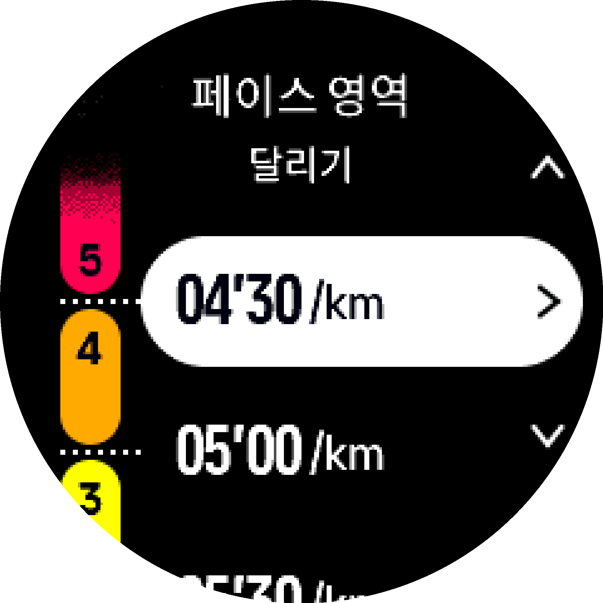

페이스 영역 설정
활동별 페이스 영역은 트레이닝 » 강도 영역 » 고급 영역의 설정에서 설정합니다.
- 달리기 또는 사이클링을 탭하거나 중간 버튼을 누릅니다.
- 스와이프하거나 아래 버튼을 누르고 페이스 영역을 선택합니다.
- 위/아래로 스와이프하거나 상단 또는 아래 버튼을 누르고 변경하고자 하는 페이스 영역이 강조 표시되면 중간 버튼을 누릅니다.
위/아래로 스와이프하거나 상단 또는 하단 우측 버튼을 눌러서 새로운 페이스 영역을 선택합니다.
새로운 페이스 영역 값을 선택하려면 중간 버튼을 누릅니다.
- 페이스 영역 보기를 종료하려면 오른쪽으로 스와이프하거나 중간 버튼을 누릅니다.

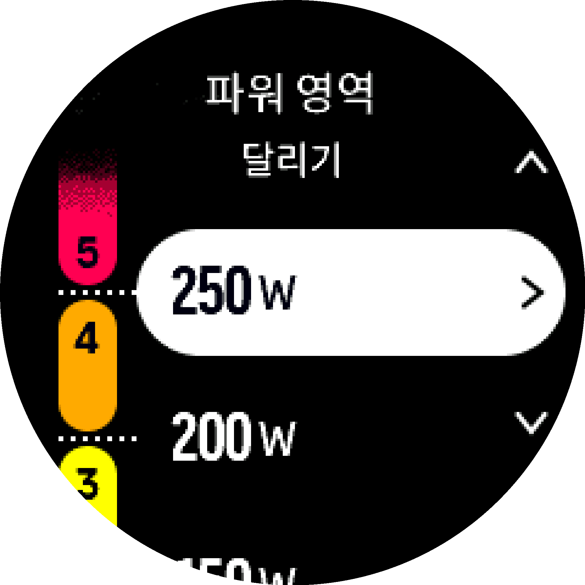

활동별 파워 영역 설정
활동별 파워 영역은 트레이닝 » 강도 영역 » 고급 영역의 설정에서 설정합니다.
- 활동이 강조 표시되면 수정할 활동(달리기 또는 사이클링)을 누르거나 중간 버튼을 누릅니다.
- 위로 스와이프하거나 아래 버튼을 누르고 파워 영역을 선택합니다.
- 위/아래로 스와이프하거나 상단 또는 아래 버튼을 누르고 편집할 파워 영역을 선택합니다.
위/아래로 스와이프하거나 상단 또는 하단 우측 버튼을 눌러서 새로운 파워 영역을 선택합니다.
새로운 파워 값을 선택하려면 중간 버튼을 누릅니다.
- 파워 영역 보기를 종료하려면 오른쪽으로 스와이프하거나 중간 버튼을 누릅니다.
