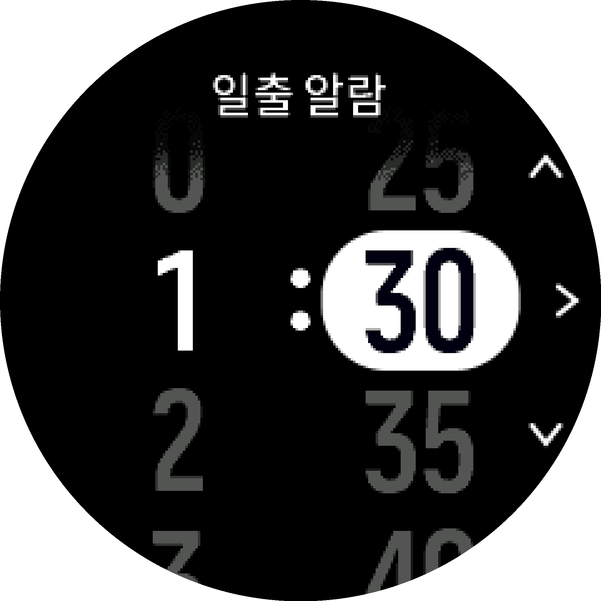

일출 및 일몰 알람
Suunto 9 Peak Pro에서 일출/일몰 알람은 위치에 따른 적응형 알람입니다. 고정 시간을 설정하는 대신, 실제 일출 또는 일몰 전에 얼마나 일찍 알림을 받고자 하는지 설정합니다.
일출 및 일몰 시간은 GPS를 통해 결정되므로 시계는 GPS를 사용한 마지막 시간부터 GPS 데이터에 의존합니다.

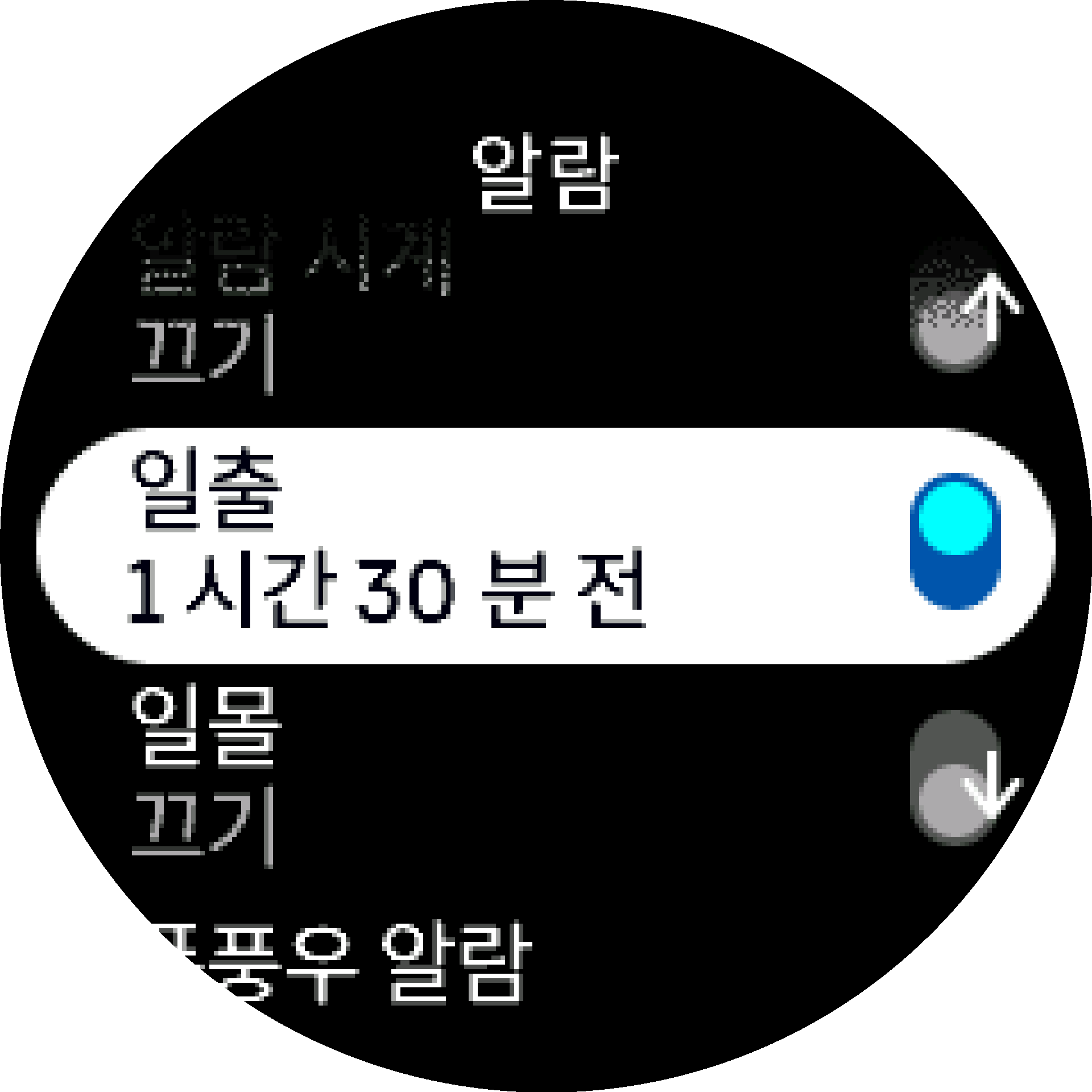

일몰/일출 알람 설정 방법:
- 시계 앞면에서 중간 버튼을 길게 누르고 아래로 스크롤한 다음 알람 항목을 선택합니다.
설정하려는 알람으로 스크롤하고 중간 버튼을 눌러 선택합니다.
상단 및 하단 버튼으로 위/아래로 스크롤하고 중간 버튼으로 확인해서 일출/일몰 전에 원하는 시간 및 분을 설정합니다.
- 중간 버튼을 눌러 확인 및 종료합니다.

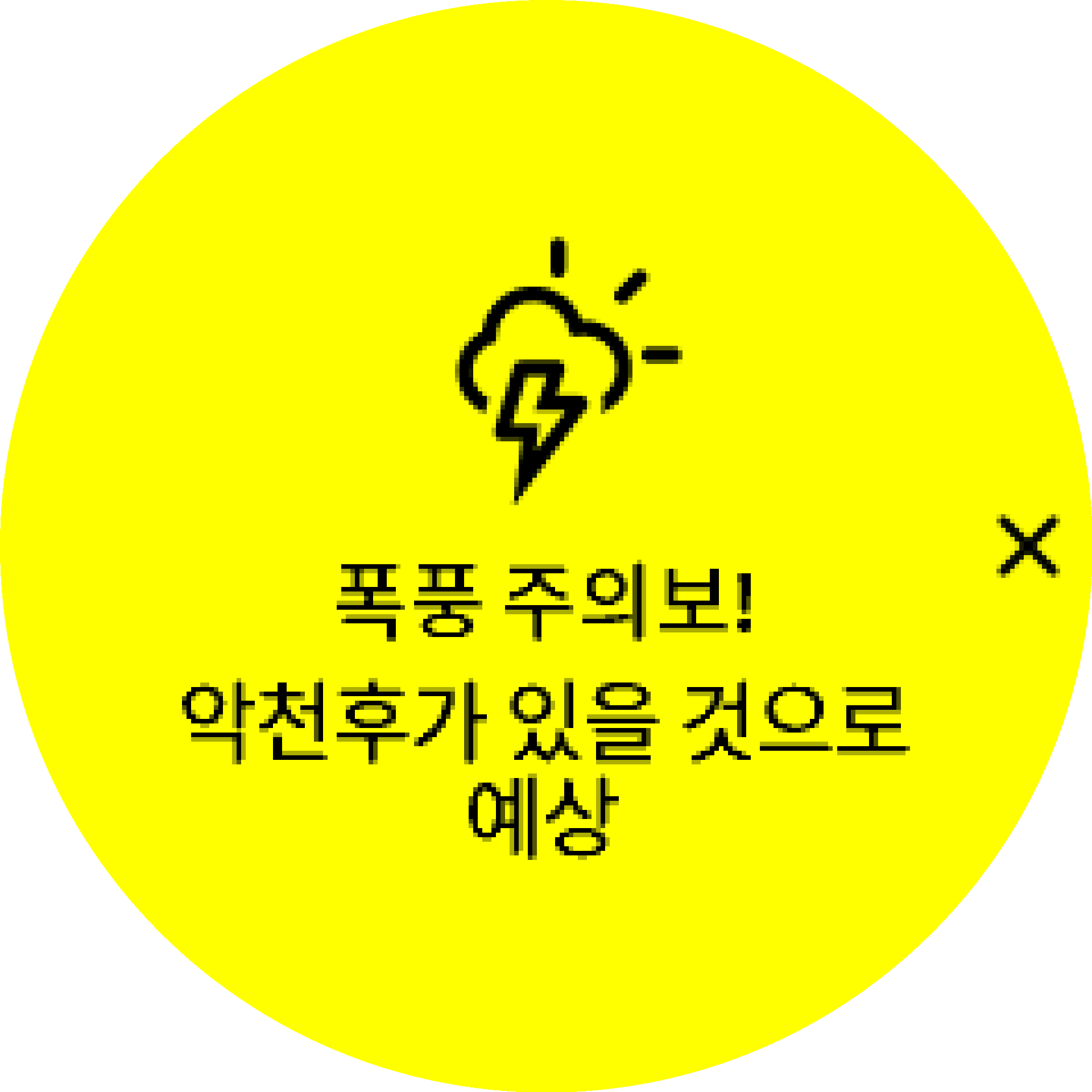

폭풍우 알람
기압이 급감하는 것은 폭풍우가 오고 있고 대피해야 한다는 의미입니다. 폭풍우 알람이 작동하면, 압력이 3시간 동안 4hPa(0.12inHg) 이상 떨어지는 경우 Suunto 9 Peak Pro 알람이 울리고 폭풍우 기호가 표시됩니다.
폭풍우 알람을 활성화하는 방법:
- 시계 앞면에서 중간 버튼을 길게 누르고 알람까지 스크롤한 다음 중간 버튼을 눌러 입력합니다.
- 폭풍우 알람까지 스크롤하고 중간 버튼을 눌러 설정/해제합니다.
폭풍우 알람이 울릴 때 아무 버튼이나 누르면 알람이 멈춥니다. 버튼을 누르지 않으면 알람이 1분간 지속됩니다. 폭풍우 기호는 기상 조건이 안정될 때까지(압력 감소 속도가 둔화됨) 화면에 표시됩니다.
