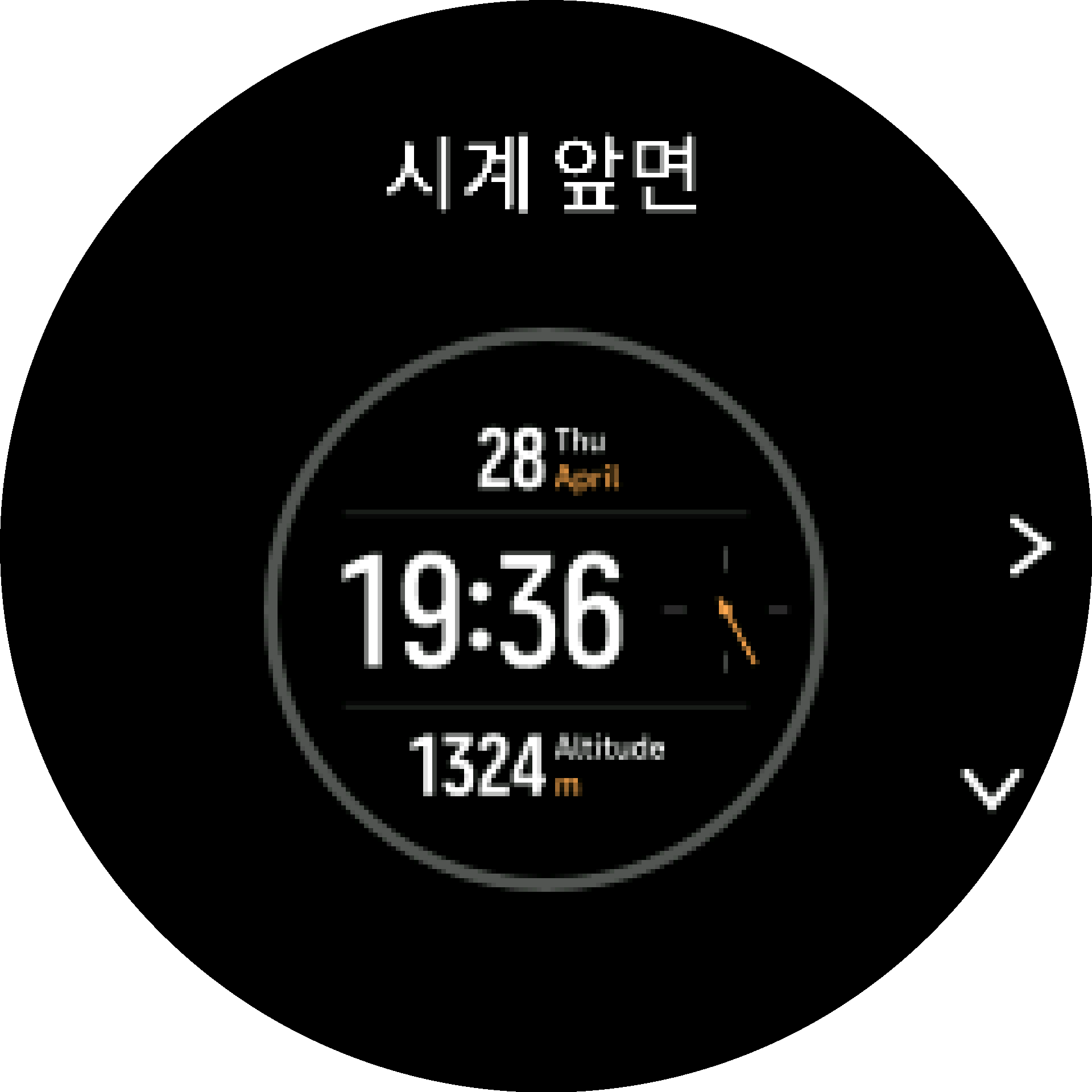

시계 앞면
Suunto 9 Peak Pro에는 기본적으로 하나의 시계 앞면이 함께 제공됩니다. Suunto 앱의 SuuntoPlus™ Store에서 디지털 및 아날로그 스타일의 몇 가지의 다른 시계 앞면을 설치할 수 있습니다.
시계 앞면 변경 방법:
- SuuntoPlus™ Store를 열고 좋아하는 시계 앞면을 시계에 설치합니다.
- 시계를 앱과 동기화합니다.

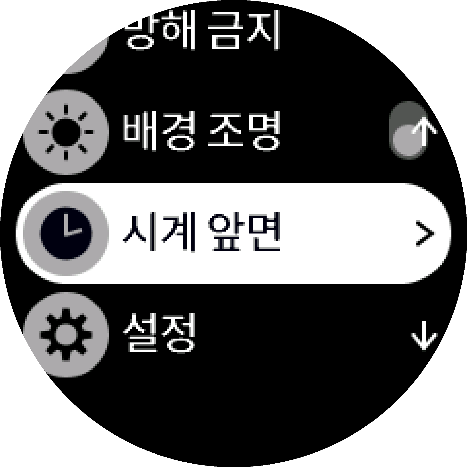

- 시계 설정 또는 제어 패널에서 사용자 정의를 엽니다.
시계 앞면으로 스크롤하고 탭하거나 중간 버튼을 눌러 진입합니다.
위아래로 스와이프하여 시계 앞면 미리보기를 스크롤하고 사용할 모드를 탭합니다.
아래로 스크롤하여 테마 색를 열고 시계 앞면에서 사용하려는 색상을 선택합니다.
- 아래로 스크롤 하여 복합 기능을 열고 시계 앞면에서 어떤 정보를 볼지 사용자 정의합니다. 복합 기능 항목을 참조하십시오.
