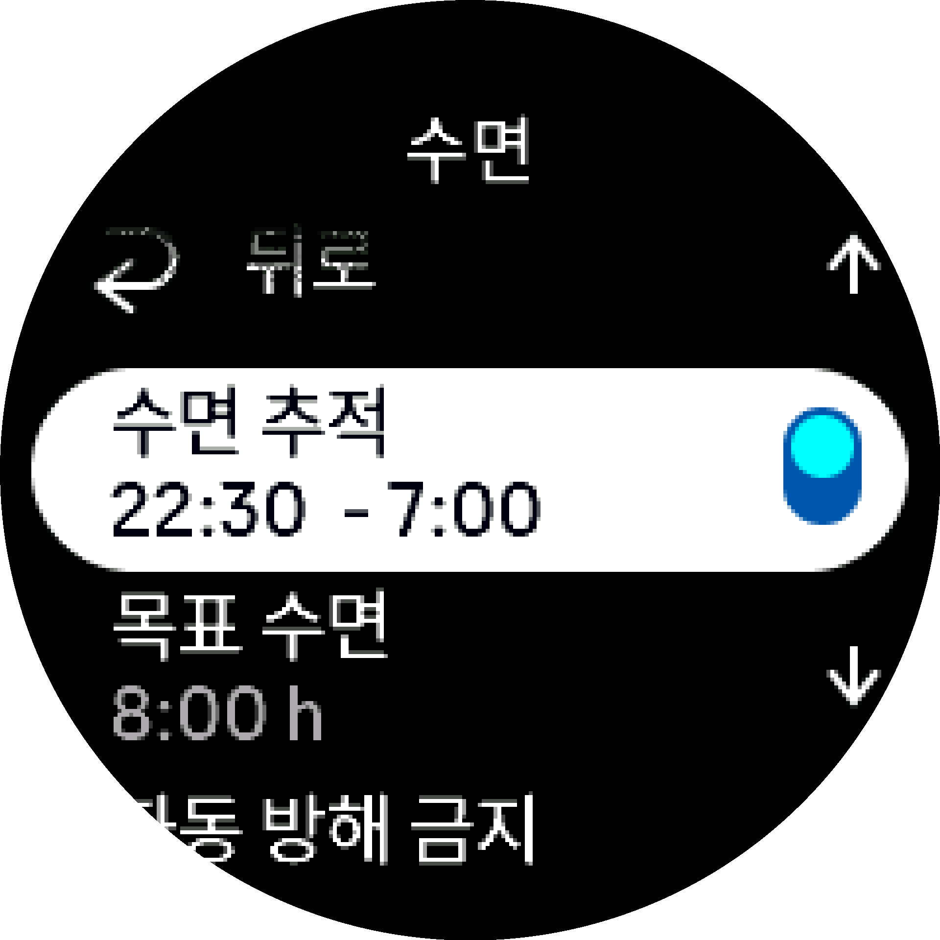

  1. 시계 설정으로 이동해서 수면까지 스크롤을 내리고 중간 버튼을 누릅니다(또는 수면 위젯에서 수면 추적을 활성화합니다).
  2. 수면 시간 추적을 켭니다.
    수면추적
  3. 보통 수면 스케줄에 따라 자고 일어나는 시간을 설정합니다.
취침 시간을 정의한 후 취침 시간 동안 시계를 방해 금지 모드로 설정하고 수면 중에 혈액 산소를 측정할지 여부도 선택할 수 있습니다.

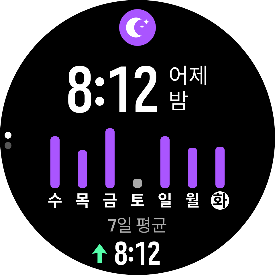

수면 요약 외에, 수면 위젯과 함께 전체적인 수면 변화를 지켜볼 수 있습니다. 시계 앞면에서 위로 스와이프하거나 아래 버튼을 누르고 수면 위젯을 선택합니다. 첫 번째 보기는 마지막 수면과 지난 7일 동안의 그래프를 보여 줍니다.
수면위젯
수면 위젯에 있는 동안 위로 스와이프하여 마지막 수면에 대한 세부 정보를 볼 수 있습니다.
