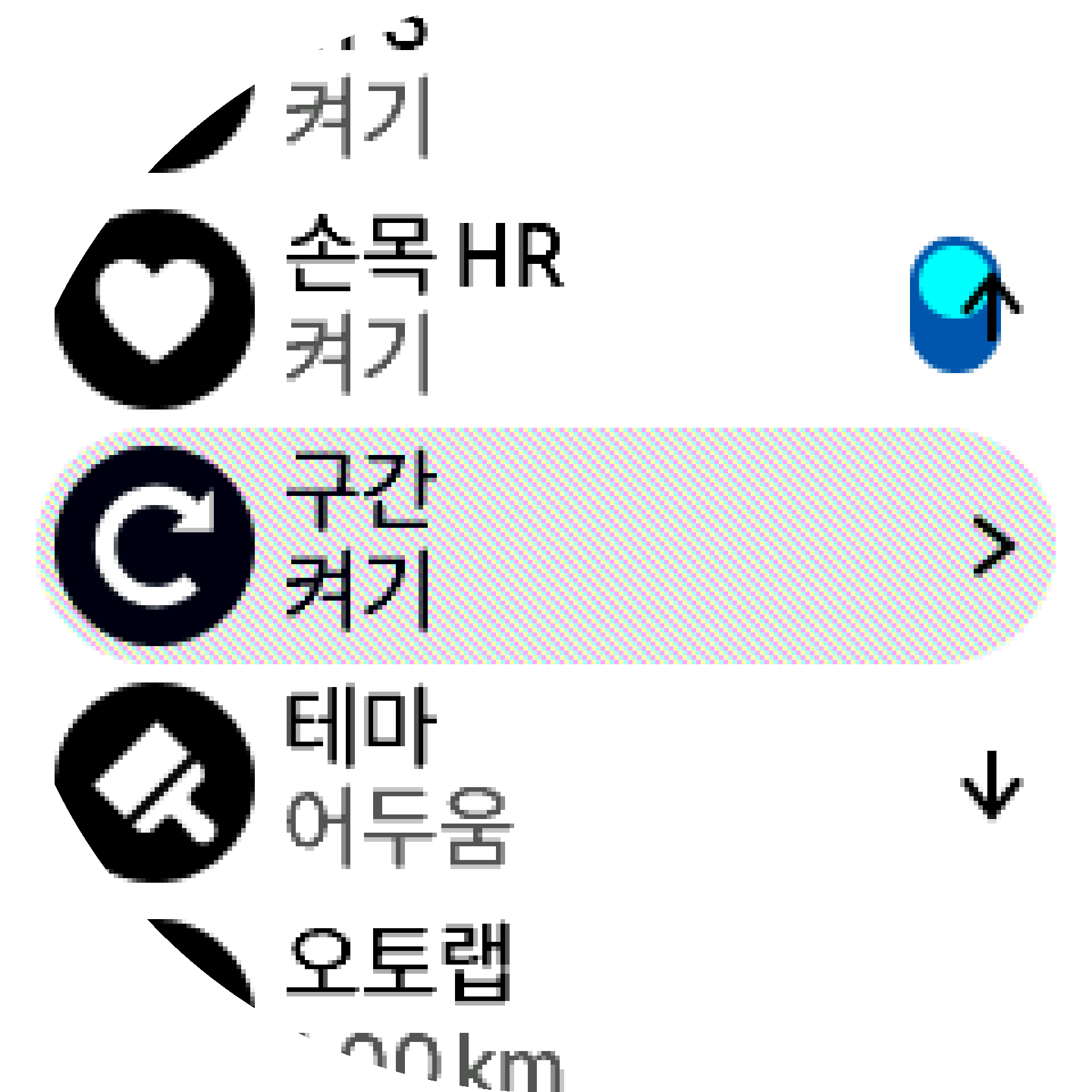

구간 트레이닝을 하는 방법:
운동 기록을 시작하기 전에 화면을 위로 스와이프하거나 아래 버튼을 눌러 구간 아래로 스크롤하고 설정을 탭하거나 중간 버튼을 누릅니다.
구간을 켜고 위에서 설명한 설정을 조정합니다.
시작 보기로 스크롤하여 돌아오고 평소처럼 운동을 시작합니다.

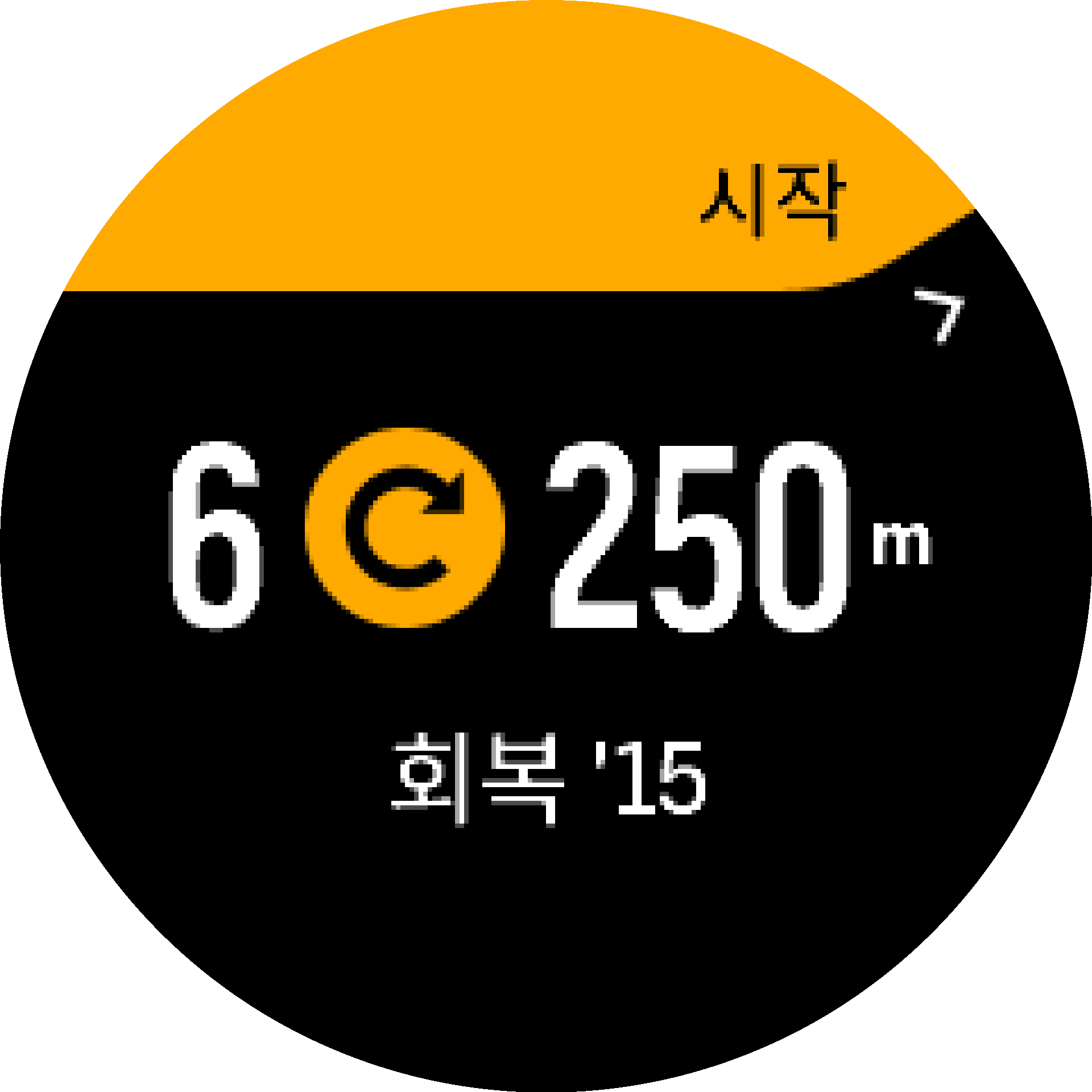

구간 트레이닝을 시작할 준비가 되면 구간 화면이 나타날 때까지 중간 버튼을 누른 다음 위 버튼을 누릅니다.
모든 반복을 완료하기 전 구간 트레이닝을 중지하려면 중간 버튼을 누른 상태에서 스포츠 모드 옵션을 열고 구간을 끄기로 전환합니다.
구간 표시에 있는 동안 버튼은 정상적으로 작동합니다. 예를 들어 위 버튼을 누르면 구간 트레이닝이 아니라 운동 기록이 일시 중지됩니다.
