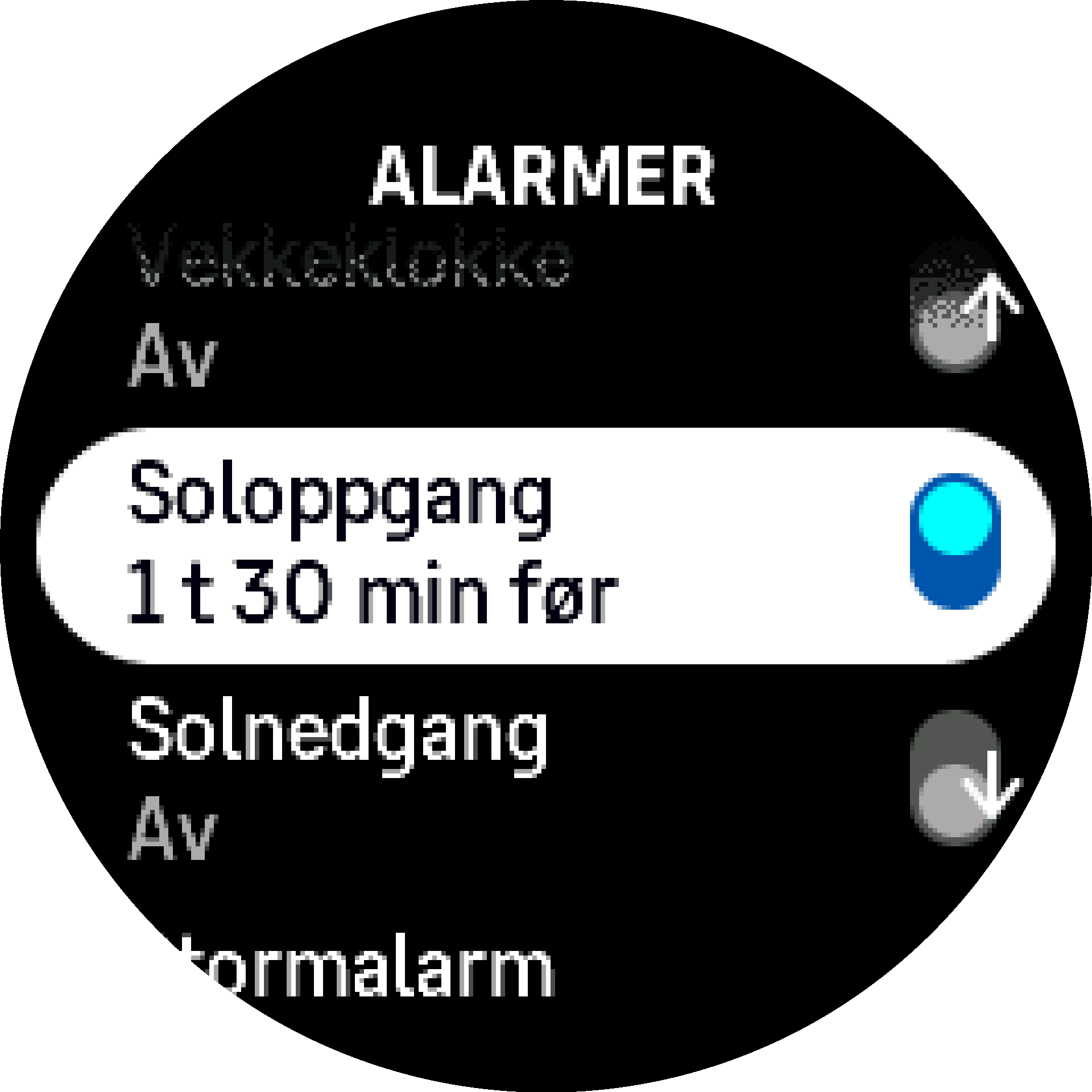

I Alarmer klokkens meny, under Innstillinger, kan du angi forskjellige tilpassede alarmtyper.
Du kan angi en alarm for soloppgang og solnedgang, og også for stormalarm.

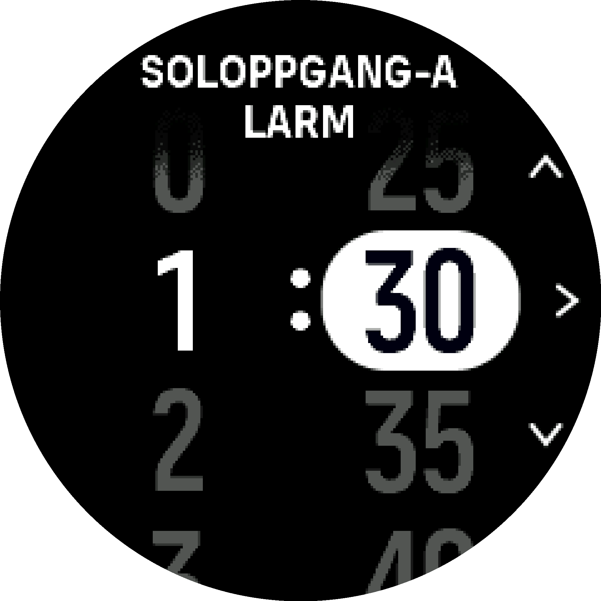

Alarmen for soloppgang/solnedgang i din Suunto 9 Peak Pro er alarmer som kan tilpasses basert på din lokasjon. I stedet for å stille inn en fast tid, stiller du inn alarmen for hvor mye i forveien du ønsker å bli varslet før den faktiske soloppgangen eller solnedgangen.
Tidene for soloppgang og solnedgang bestemmes via GPS, så klokka bruker GPS-data fra siste gang du brukte GPS.
Slik stiller du inn alarmer for soloppgang og solnedgang:
- Fra urskiven, hold nede den midtre knappen og bla ned til og velg Alarmer.
Rull til alarmen som du ønsker å stille inn og velg denne ved å trykke på den midtre knappen.
Still inn de ønskede timene før soloppgang/solnedgang ved å rulle opp/ned med øvre og nedre knapper og bekreft med midtknappen.
- Trykk på den midtre knappen for å bekrefte og avslutte.

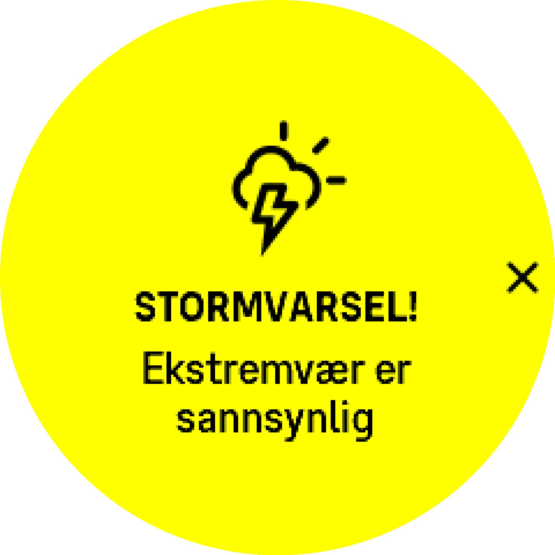

Et betydelig fall i barometertrykk betyr vanligvis at en storm er på vei, og du bør ta dekning. Når stormalarmen er aktivert, avgir Suunto 9 Peak Pro en alarm og viser et stormsymbol når trykket synker 4 hPa (0,12 inHg) eller mer i løpet av en 3-timers periode.
Slik aktiverer du stormalarmen:
- Fra urskiven, hold nede midtre knapp og bla til Alarmer, og åpne ved å trykke på midtre knapp.
- Bla til Stormalarm og bytt mellom på/av ved å trykke på midtknappen.
Når stormalarmen utløses kan du trykke på hvilken som helst knapp for å avslutte alarmen. Hvis ingen knapp trykkes, varer alarmvarslingen i ett minutt. Stormsymbolet forblir på skjermen til værforholdene er stabile (trykkfall bremser ned).
