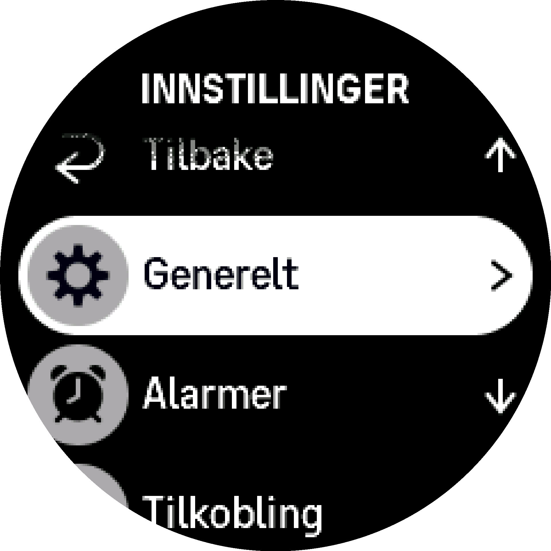

  1. Fra urskiven, hold nede den midtre knappen.
  2. Bla gjennom innstillingsmenyen ved å sveipe opp/ned eller ved å trykke på øvre eller nedre knapper.
    Innstillinger-meny S9PP
  3. Velg en innstilling ved å trykke på innstillingsnavnet eller trykke på midtre knappen når innstillingen er fremhevet. Gå tilbake i menyen ved å sveipe til høyre eller velg Tilbake.

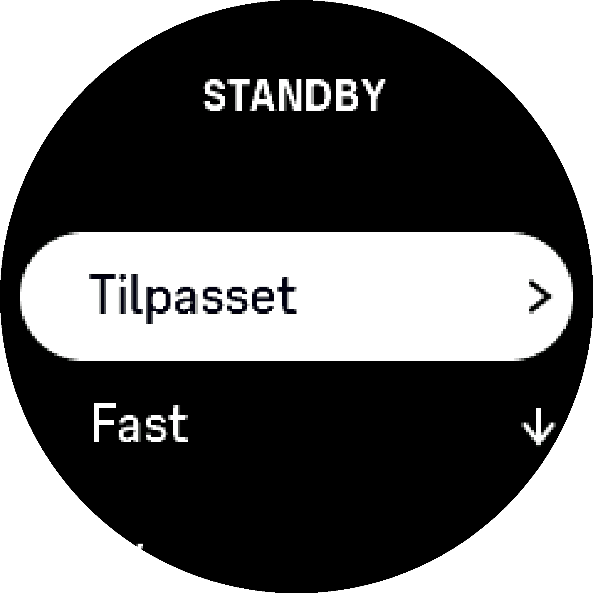

  4. For innstillinger med et verdiområde, endre verdien ved å sveipe opp eller ned eller ved å trykke på den øvre eller nedre knappen.
    Bakgrunnsbelysningsinnstillinger S9PP

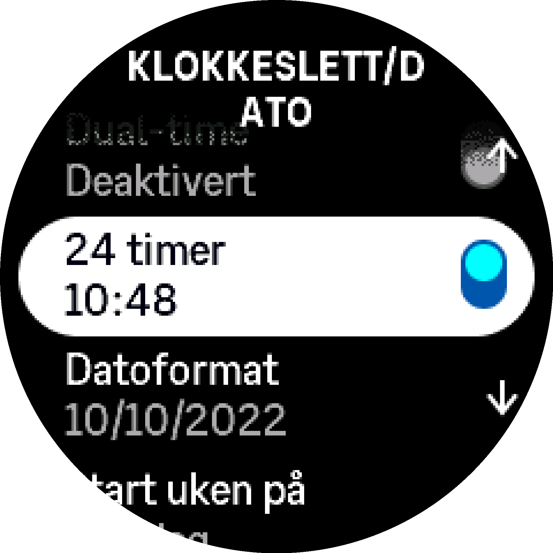

  5. For innstillinger med kun to verdier, slik som på eller av, endre verdien ved å trykke på innstillingen eller trykke på den midtre knappen.
    24-timerstid S9PP
