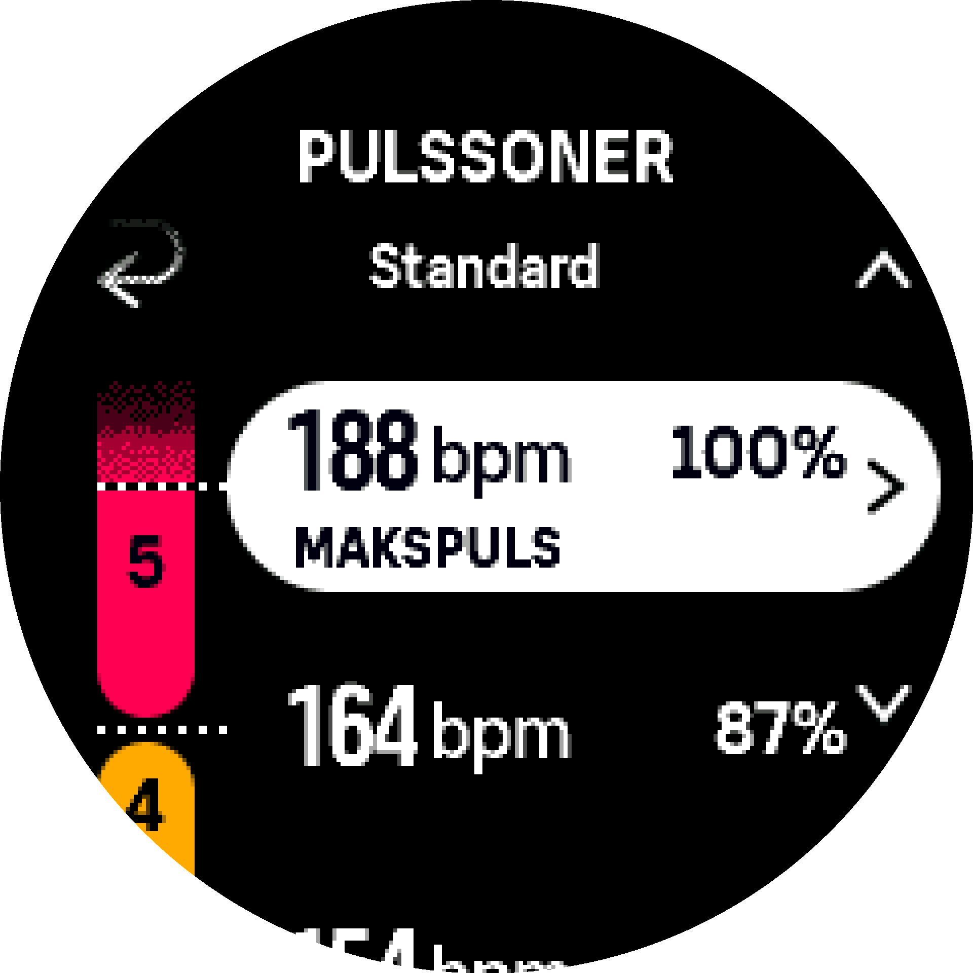

Pulssoner
Pulssoner er definert som prosentandelområder basert på maksimum puls (makspuls).
Som standard er makspuls kalkulert ved bruk av standardligningen: 220 – din alder. Hvis du kjenner din faktiske makspuls, bør du justere standardverdien tilsvarende.
Suunto 9 Peak Prohar standard og aktivitetsspesifikke pulssoner. Standardsonene kan brukes til alle aktiviteter, men for mer avansert trening, kan du bruke spesifikke pulssoner for løping og sykling.
Angi makspuls
Angi maksimal puls fra innstillingene under Trening » Intensitetssoner » Standard pulssoner for all idrett.
- Trykk på makspuls (høyeste verdi, spm) eller trykk på midttasten.
Velg ny makspuls ved å sveipe opp eller ned eller ved å trykke på de øvre eller nedre knappene.
Trykk på valget eller trykk på midttasten.
- For å gå ut av pulssonevisningen, sveip til høyre eller hold nede på midtre knapp.
Du kan også stille inn maksimal HR fra innstillingene under Generelt » Personlig.

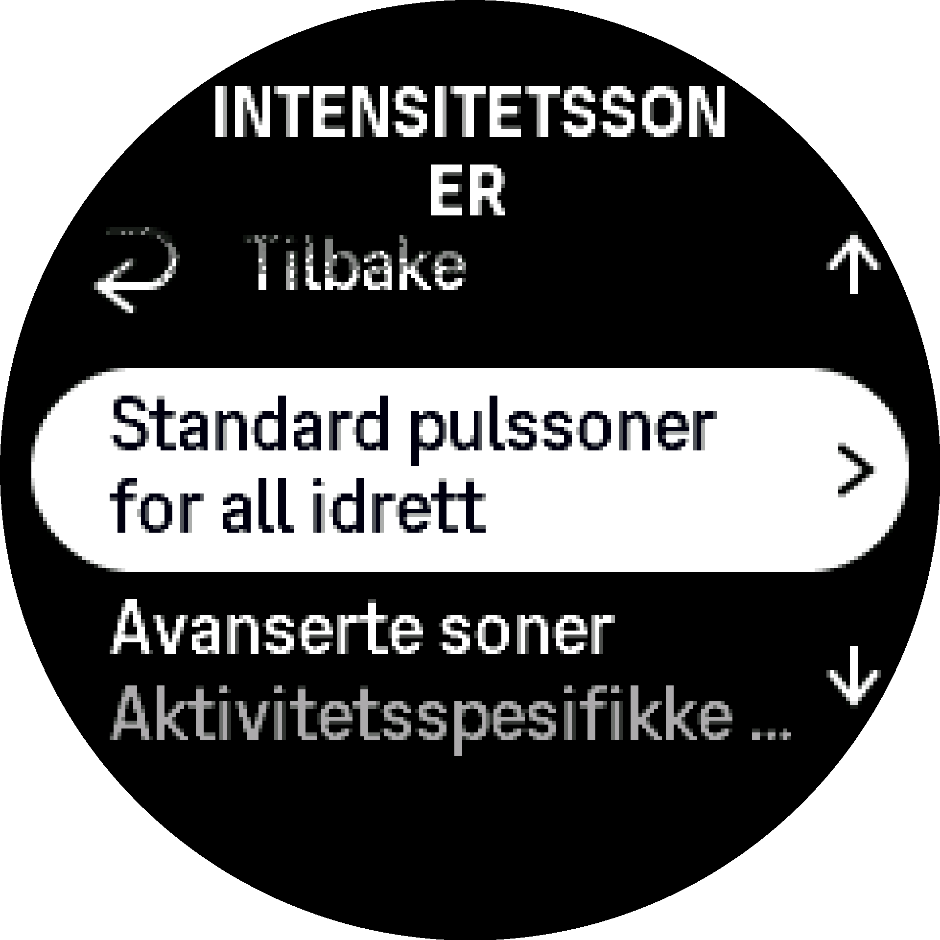

Angi standard pulssoner
Angi standard pulssoner fra innstillingene under Trening » Intensitetssoner » Standard pulssoner for all idrett.
- Rull opp/ned og berør eller trykk på midtknappen når den pulssonen du ønsker å endre er merket.
Velg ny pulssone ved å sveipe opp eller ned eller ved å trykke på de øvre eller nedre knappene.
MERK:Valg av Tilbakestill i pulssonevisningen vil tilbakestille pulssonene til standardverdien.
Still inn aktivitetsspesifikke pulssoner
Still inn aktivitetsspesifikke pulssoner fra innstillingene under Trening » Intensitetssoner » Avanserte soner.
- Trykk på aktiviteten (Løping eller Sykling) som du ønsker å redigere og trykk på midtknappen når aktiviteten er markert.
- Trykk den midtre knappen for å slå pulssonene på.

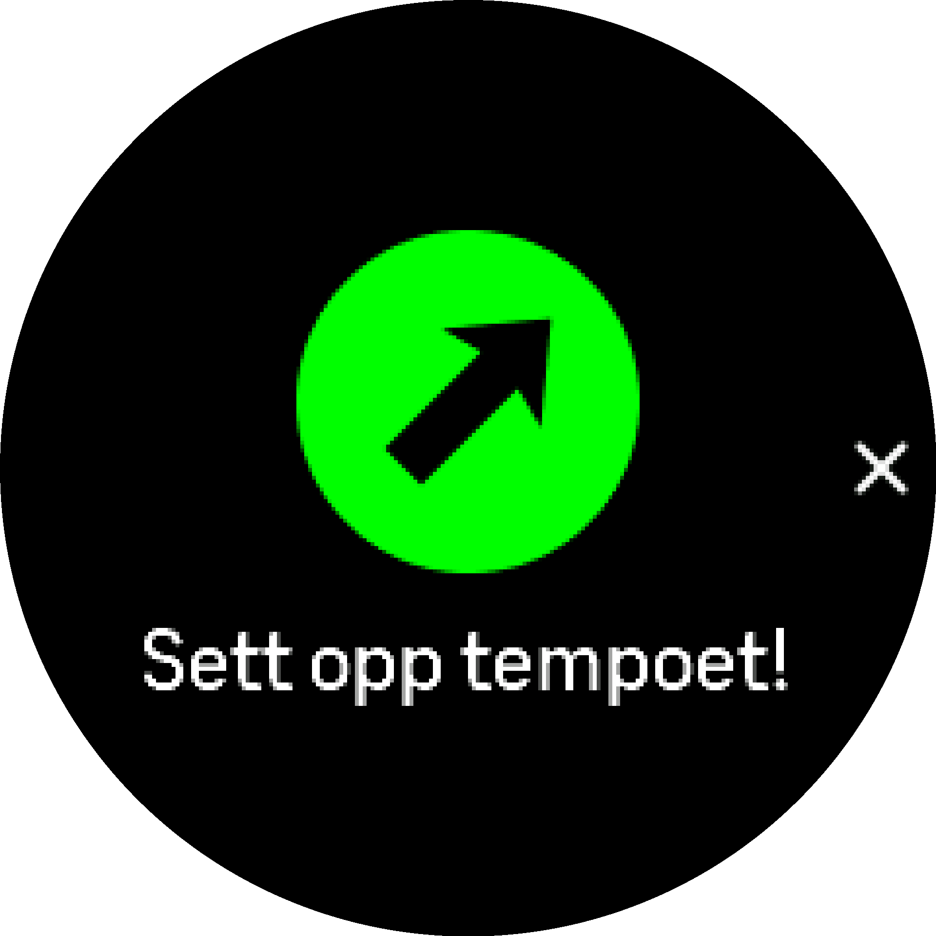

Når du registrerer en trening (se Registrere en trening), og har valgt puls, tempo eller effekt som intensitetsmål (se Bruk av mål når du trener), vises en sonemåler, delt inn i fem deler. Disse fem delene er vist rundt den ytre kanten på sportsmodusvisningen. Måleren indikerer sonen du har valgt som intensitetsmål ved å lyse opp den tilsvarende delen. Den lille pilen i måleren indikerer hvor du er innenfor soneområdet.
Klokken informerer deg om at du har nådd valgt målsone. I løpet av treningen vil klokka varsle deg om å øke eller redusere tempoet, hvis aktuell puls, temp eller effekt er utenfor den valgte målsonen.
I tillegg kan en egen visning for intensitetssoner legges til hvis du tilpasser den aktuelle sportsmodusen du bruker. Sonedisplayet viser aktuell sone i midtfeltet, hvor lenge du har vært i denne sonen og hvor langt vekk du er til neste sone opp eller ned. Midtre stolpe lyser også og indikerer at du trener i riktig sone.
I treningssammendraget vil du få en oversikt over hvor mye tid du har tilbrakt i hver sone.
