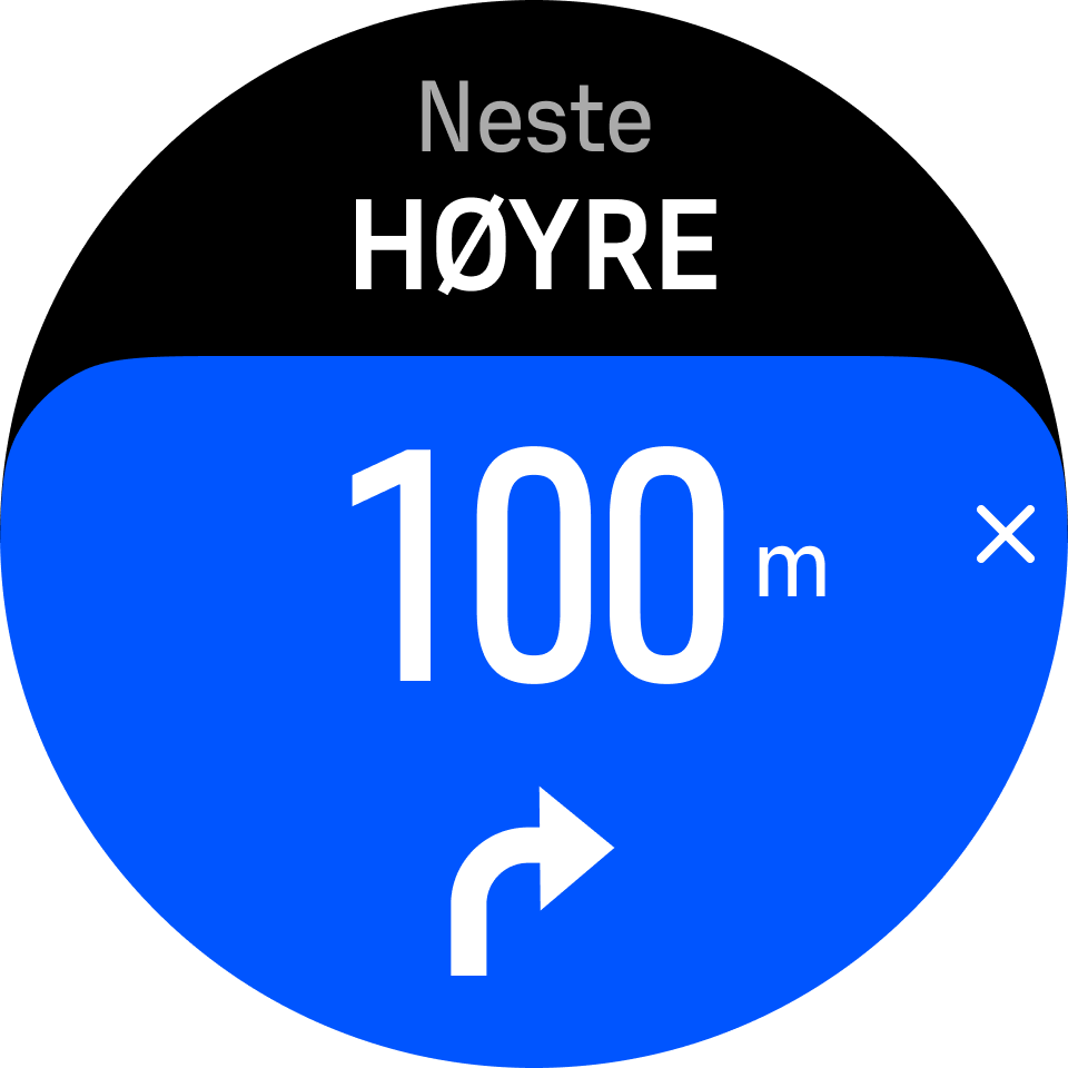

Hvis du er Komoot-medlem, kan du finne eller planlegge ruter med Komoot og synkronisere disse Suunto 9 Peak Pro via Suunto-appen. I tillegg blir øvelsene dine som registreres av klokken automatisk synkronisert med Komoot.
Når du bruker rutenavigering Suunto 9 Peak Pro sammen med ruter fra Komoot, gir klokken din sving-for-sving-instruksjoner med en lydvarsel og en tekstmelding som forteller deg hvilken vei du skal svinge.
Slik bruker du sving-for-sving-navigasjon drevet av Komoot:
- Registrer deg på Komoot.com.
- Velg partnertjenester i Suunto-appen.
- Velg Komoot og koble til ved å bruke de samme opplysningene du brukte når du registrerte deg hos Komoot.
Alle de valgte eller planlagte rutene dine (som kalles “turer” i Komoot) i Komoot blir automatisk synkroniserte med Suunto-appen, som du enkelt kan overføre til klokken din.
Følg instruksjonene i seksjonen Ruter og velg ruten din fra Komoot for å få sving-for-sving-instruksjoner.
