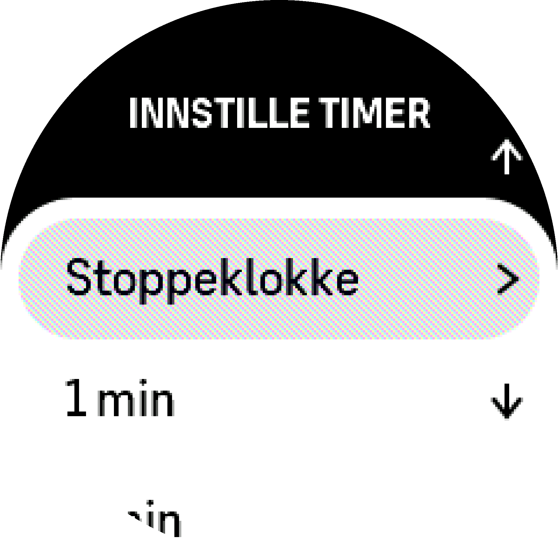

Sveip opp eller trykk på den nedre knappen for å åpne Innstille timer-snarvei-menyen der du kan endre tidtakerinnstillingene.

Nedtellingstidtaker
I tidtaker-widgeten, sveip opp eller trykk på den nedre knappen for å åpne snarvei-menyen. Derfra kan du velge en forhåndsdefinert nedtellingstid eller opprette tilpasset nedtellingstid.
Stopp og tilbakestill etter behov med øvre og nedre knapp.
