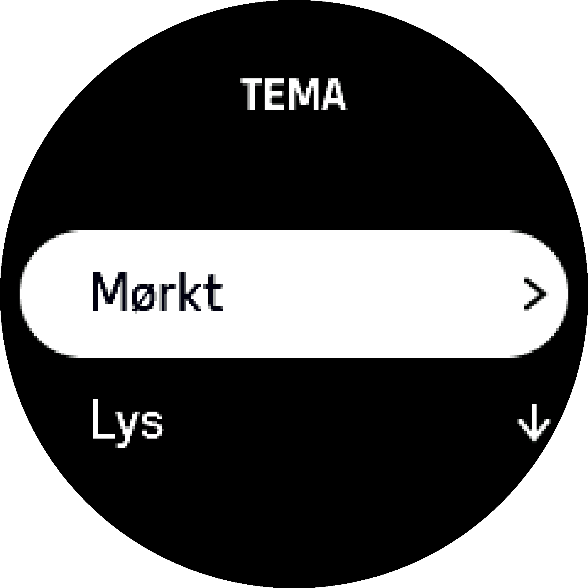

Temaet er en global innstilling som du kan endre i klokken fra en av sportsmodusalternativene.
Slik endrer du skjermtemaet:
- Velg en sportsmodus og sveip opp eller trykk på den nedre knappen for å bla ned til Tema og trykk deretter på midtknappen.
Bytt mellom Lys og Mørkt ved å sveipe opp eller ned eller ved å trykke på de øvre eller nedre knappene, og godta med midtknappen.
- Bla opp for å starte treningen.
