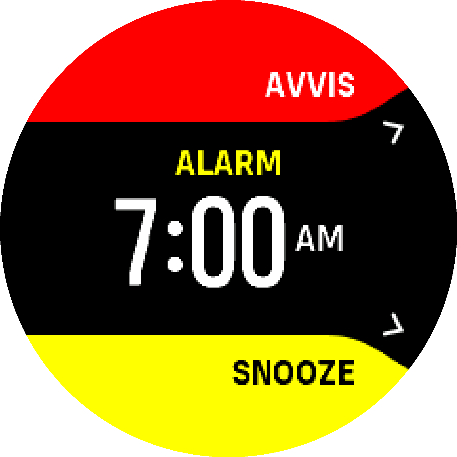

Når alarmen utløses kan du avvise den for å stoppe alarmen eller du kan velge slumrealternativet. Slumre-forsinkelsen er på 10 minutter og kan repeteres inntil 10 ganger.
Alarm deaktiver slumring S9PP
Hvis du ikke avslutter alarmen, går den automatisk i slumremodus etter 30 sekunder.
