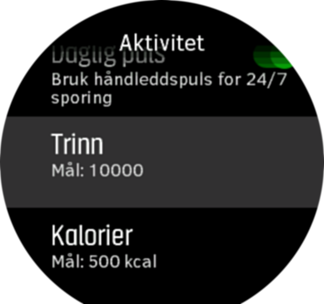

Aktivitetsmål
Du kan justere dine daglige mål for både skritt og kalorier. Mens du er på aktivitetsskjermen, trykk og hold fingeren på displayet eller hold midtknappen inne for å åpne målinnstillingene for aktivitet.
Activity Goals
Når du stiller inn målene dine for skritt definerer du antall skritt per dag.
Ditt daglige kaloriforbruk er basert på to faktorer: forbrenningen (Basal Metabolic Rate (BMR)) og din fysiske aktivitet.
Activity Goals calories
Din BMR er kroppens kaloriforbruk når du er i ro. Dette er kaloriene kroppen din trenger for å holde deg varm og utføre grunnleggende funksjoner som å blinke eller slå hjertet ditt. Dette tallet er basert på din personlige profil inkludert faktorer slik som alder og kjønn.
Når du setter et kalorimål, definerer du hvor mange kalorier du ønsker å forbrenne i tillegg til BMR. Dette er de såkalte aktive kaloriene dine. Ringen rundt aktivitetsdisplayet går fremover i henhold til hvor mange aktive kalorier du forbrenner i løpet av dagen sammenlignet med målet ditt.

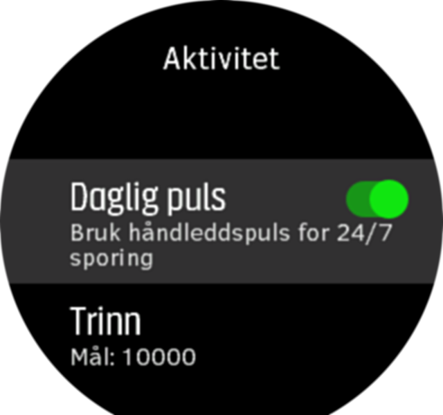

Før du kan se daglig pulsdisplayverdier, må du aktivere den daglige pulsfunksjonen. Du kan veksle funksjonen mellom av/på i innstillingene under Aktivitet. Hvis du er i den daglige pulsdisplayet, kan du også få tilgang til aktivitetsinnstillingene ved å holde midtknappen nede.
Med den daglige pulsfunksjonen på, aktiverer klokka den optiske pulssensoren med jevne mellomrom for å sjekke pulsen din. Dette øker batteriforbruket litt.
Daily HR setting
Når funksjonen er aktivert trenger klokka 24 minutter før den kan starte daglig pulsinformasjon.
