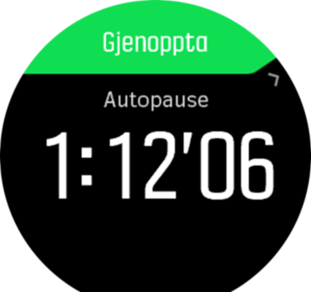

Hvis autopause er på under et opptak varsler en pop-up-melding deg om at opptaket er automatisk satt på pause.
autopause
Trykk på gjenoppta-popupen for å se og bytte mellom aktuell avstand, puls, tid, batterinivå.
autopause time
Du kan gjenoppta opptaket automatisk når du begynner å bevege deg igjen eller manuelt gjenoppta fra pop-up-skjermen ved å trykke på den øverste knappen.
