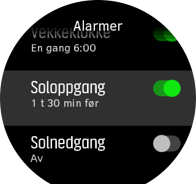

  3. Rull til alarmen som du ønsker å stille inn, og velg denne ved å trykke på den midtre knappen.
    SunriseSunset alarm toggle Spartan
  4. Still inn de ønskede timene før soloppgang/solnedgang ved å rulle opp/ned med øvre og nedre knapper, og bekreft med den midterste knappen.
  5. Still inn minutter på samme måte.
    Time before sunset sunrise Spartan
  6. Trykk på den midtre knappen for å bekrefte og avslutte.
