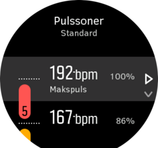

Still inn maks puls
Still inn maksimal hjerterytme fra innstillingene under Trening » Intensitetssoner » Standard soner.
- Trykk på maks hjerterytme (høyeste verdi, spm) eller trykk på midttasten.
- Velg ny maksimal HR ved å sveipe opp eller ned eller ved å trykke på de øvre høyre eller nedre høyre knappene.
- Trykk på valget eller trykk på midttasten.
- For å gå ut av HR-sonevisningen sveip til høyre eller hold midtre knapp trykket.
Du kan også stille inn maksimal HR fra innstillingene under Generelt » Personlig.

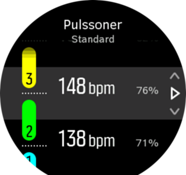

Still inn standard pulssoner
Still inn standard pulssoner fra innstillingene under Trening » Intensitetssoner » Standard soner.
- Rull opp/ned og trykk på midtknappen når den pulssonen du ønsker å endre er merket.
- Velg ny pulssone ved å sveipe opp eller ned eller ved å trykke på de øvre høyre eller nedre høyre knappene.
MERK:Valg av Tilbakestill i HR-sonevisningen vil tilbakestille HR-sonene til standardverdien.

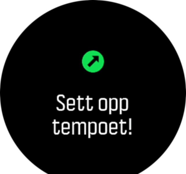

Når du registrerer en trening (se Registrere en øvelse), og har valgt puls som et intensitetsmål (se Bruke mål ved trening), vises en pulssonemåler, delt inn i fem deler, rundt den ytre kanten på sportsmodusdisplayet (for alle sportsmoduser som støtter HR). Måleren indikerer i hvilken HR-sone du aktuelt trener i ved å lyse opp den tilsvarende delen. Den lille pilen i måleren indikerer hvor du er innenfor soneområdet.
Klokken informerer deg om at du har nådd valgt målsone. I løpet av treningen vil klokka varsle deg om å øke eller redusere tempoet, hvis pulsen er utenfor den valgte målsonen.
