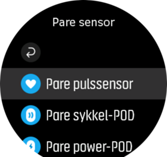

Pare en POD eller sensor:
- Gå til klokkeinnstillingene og velg Tilkobling.
- Velg Pare sensor for å få listen over sensortyper.
- Sveip ned for å se hele listen og trykk på sensortypen du ønsker å pare.

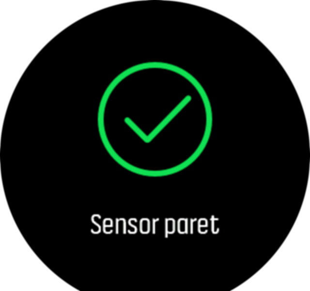

- Følg instruksjonene på klokka for å fullføre paringen (se sensor- eller POD-håndbok ved behov), trykk knappen i midten for å fortsette til neste trinn.
Hvis POD har nødvendige innstillinger, slik som veivlengde for en kraft-POD, bes du om å legge inn en verdi i løpet av paringsprosessen.
Når POD-en eller sensoren pares, søker klokken etter denne så snart du velger en sportsmodus som bruker denne sensortypen.
