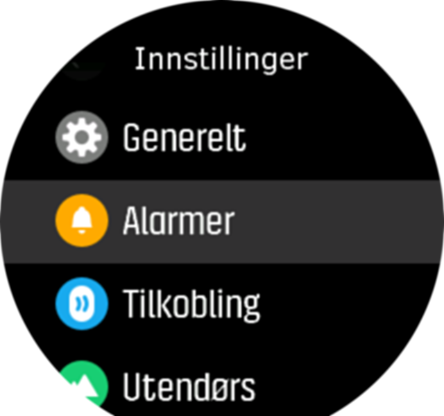

- Sveip ned inntil du ser innstillingsikonet og trykk på ikonet.
- Rull gjennom innstillingsmenyen ved å sveipe opp eller ned eller ved å trykke på de øvre eller nedre tastene.
- Velg en innstilling ved å trykke på innstillingsnavnet eller trykke på midttasten når innstillingen er fremhevet. Gå tilbake i menyen ved å sveipe til høyre eller velg Tilbake.

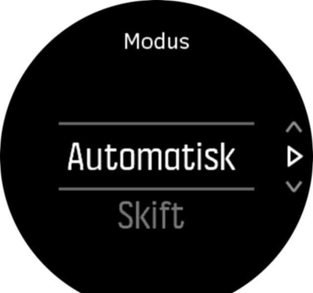

- For innstillinger med et verdiområde, endre verdien ved å sveipe opp eller ned eller ved å trykke på den øvre eller nedre tasten.

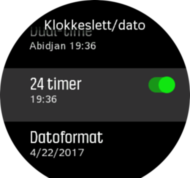

- For innstillinger med kun to verdier, slik som på eller av, endre verdien ved å trykke på innstillingen eller trykke på midttasten.
