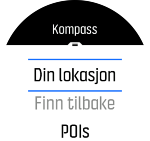

Mens du er i kompasskjermen, kan du sveipe opp fra bunnen av skjermen eller trykke på den nedre knappen for å åpne en liste over snarveier. Snarveiene gir deg hurtig tilgang til navigasjonshandlingene, slik som å sjekke koordinatene for den aktuelle lokasjonen eller velge en rute som skal navigeres.
Sveip ned eller trykk på den øvre knappen for å avslutte listen over snarveier.

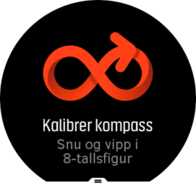

Kompasskalibrering
Hvis kompasset ikke er kalibrert bes du om å kalibrere kompasset når du går inn i kompassvisningen.
Hvis du ønsker å rekalibrere kompasset kan du starte kalibreringen igjen fra innstillingene under Navigasjon » Navigeringsinnstillinger » Kalibrer kompass.
