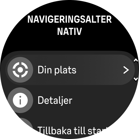

Tryck på knappen nere till höger för att öppna en lista med genvägar. Genvägarna ger dig snabb tillgång till navigeringsåtgärder som att kontrollera koordinaterna för aktuell plats eller välja en rutt för navigering.
