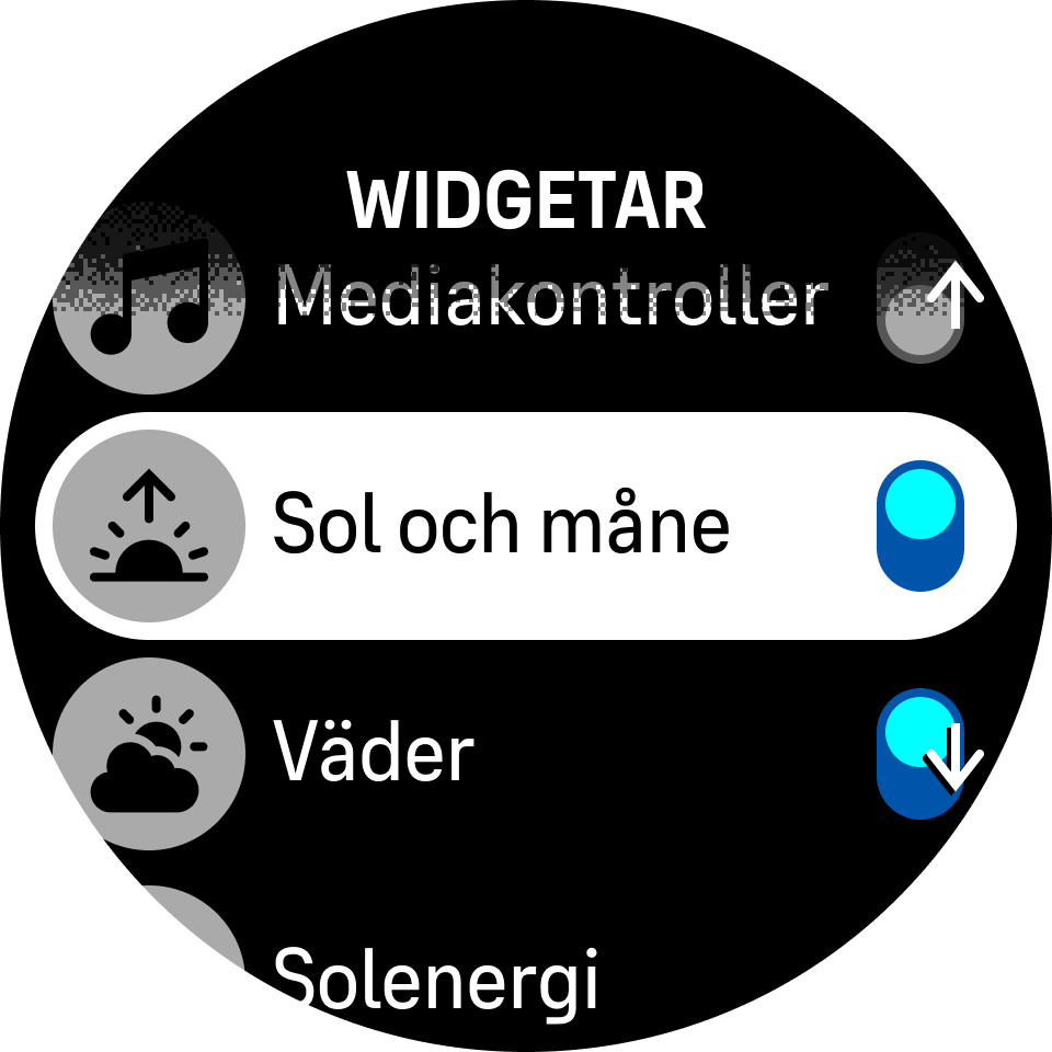

Widgetar ger dig användbar information om din aktivitet och träning. Widgetarna kan du komma åt från urtavlan genom att svepa uppåt eller vrida på kronan.
Det är möjligt att fästa en widget vilket underlättar snabb och enkel åtkomst. Från urtavlan trycker du på kronan, dubbeltrycker på skärmen och väljer vilka widgetar du vill fästa. Det är också möjligt att fästa en widget under Anpassa i Kontrollpanel.
Widgetar kan aktiveras/inaktiveras från Kontrollpanel under Anpassa > Widgetar. Välj vilka widgetar du vill använda genom att aktivera reglaget.
Du kan även välja vilka widgetar du vill använda i klockan, och i vilken ordning, genom att aktivera och inaktivera dem i Suunto-appen.
