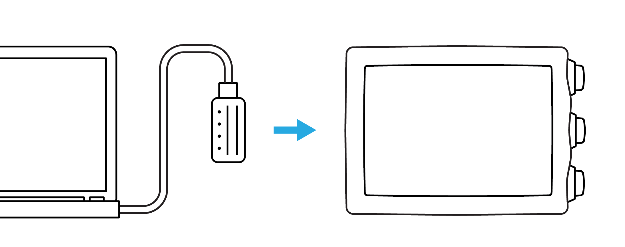

  1. Activeer het apparaat door het met een USB-kabel aan te sluiten op een pc/Mac
    connect USB cable EON Core new

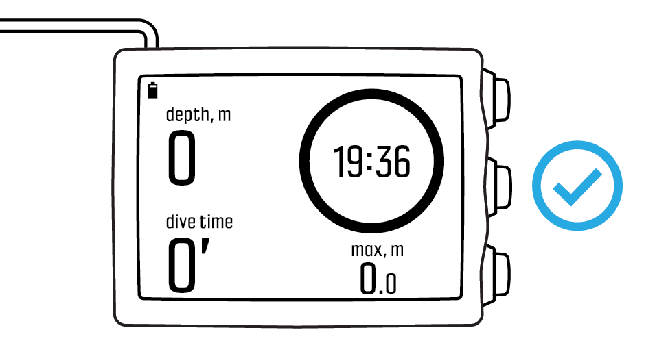

  2. Volg de opstartwizard om het apparaat te configureren. Zodra dit is gebeurd, schakelt het apparaat over naar de oppervlaktestand.
    complete setup-core new
