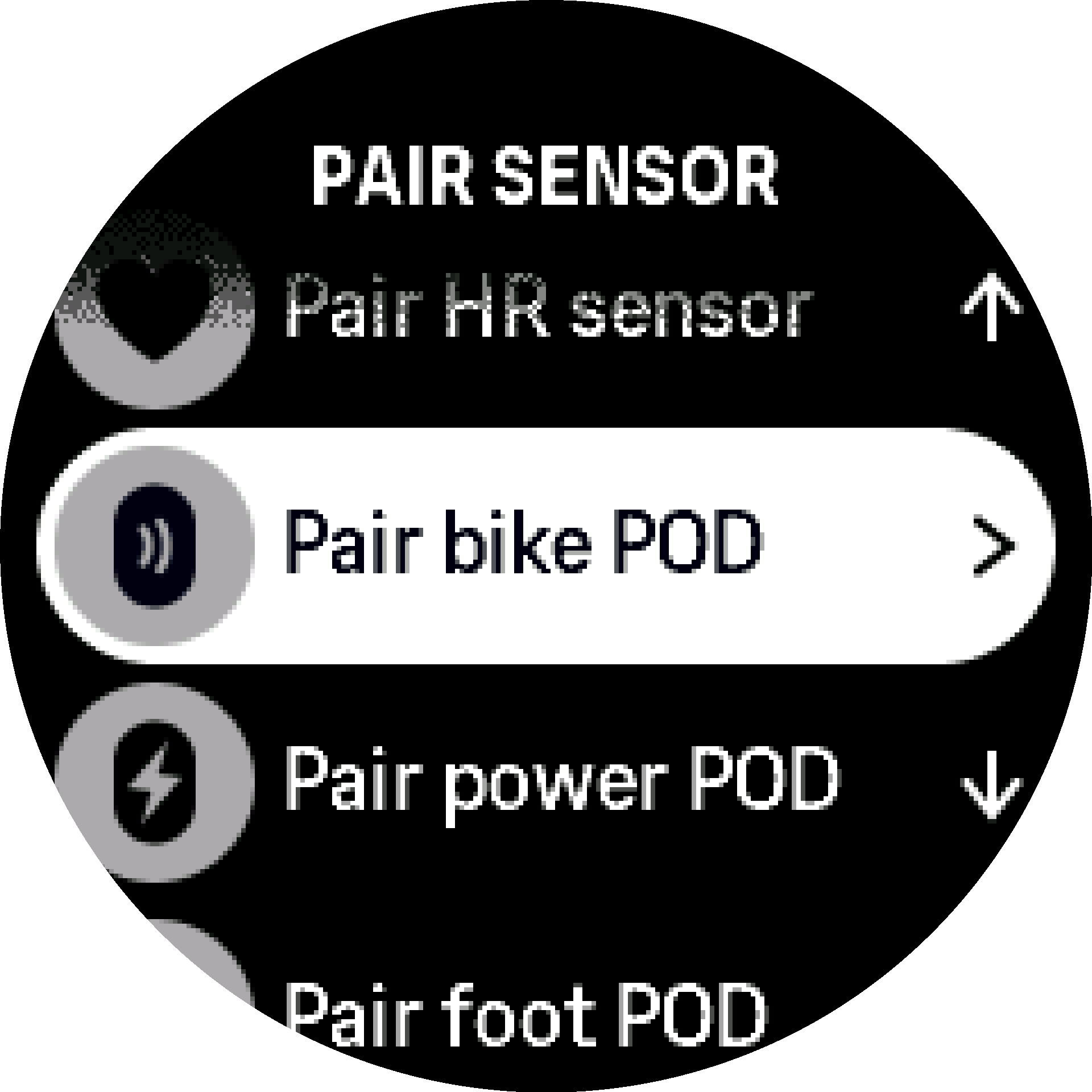

За сдвояване с POD или сензор:
- Отидете в настройките на часовника и изберете Connectivity.
- Изберете Pair sensor, за да видите списък с видовете сензори.
- Плъзнете надолу, за да видите целия списък, и докоснете вида сензор, който желаете да сдвоите.
- Следвайте инструкциите на часовника, за да завършите сдвояването (консултирайте се с ръководството за сензора или за POD устройството, ако е нужно), натиснете средния бутон, за да стигнете до следващата стъпка.
