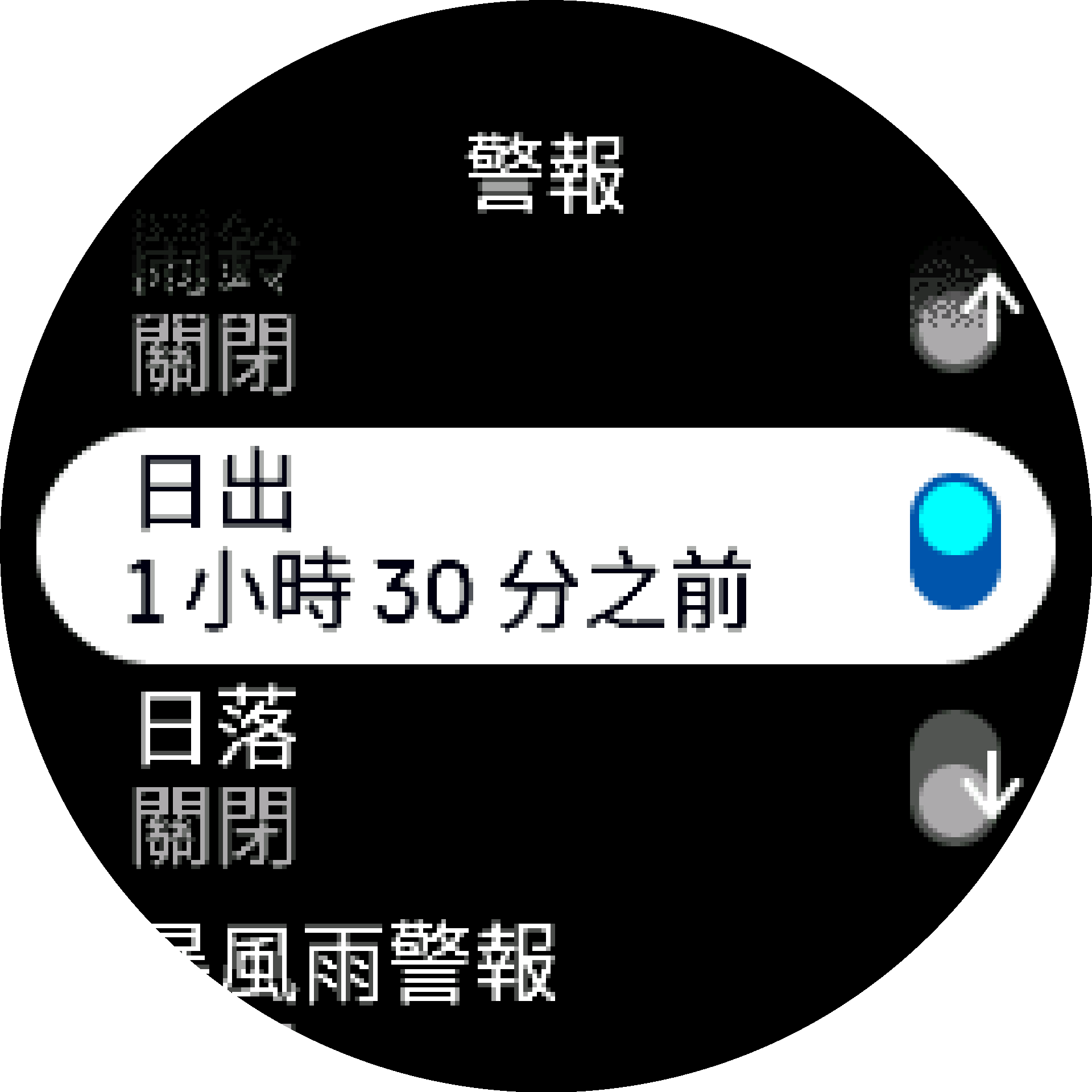

日出和日落鬧鐘
您 Suunto Race 中的日出/日落鬧鐘會依據您的位置調整鬧鐘時間。不同於設定固定時間,而是設定您希望在實際日出或日落前,提早多久時間響鈴。
日出和日落時間透過 GPS 確定,因此,您的手錶將依賴您上次使用 GPS 時的數據。
設定日落/日出鬧鐘:
  1. 從自訂錶面長按錶冠進入 設定。
  2. 向下捲動至 警報,然後輕點其名稱或按下中間按鈕進入選單。
  3. 捲動至您要設定的鬧鐘,然後輕點其名稱或按下錶冠來選擇該鬧鐘。
    SunriseSunset 警報切換開關 S9PP
  4. 若要設定想在日出/日落前的幾小時幾分鐘發出鬧鈴提醒,請向上/向下捲動錶冠或向上/向下滑動螢幕,並使用中間的按鈕進行確認。
    日出日落前的時間 S9PP
  5. 按中間按鈕確認並退出。

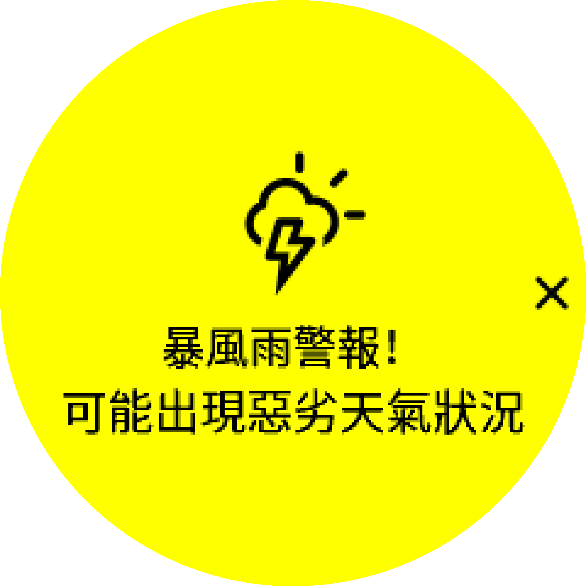

暴風雨警報
大氣壓力明顯下降時,通常代表即將有暴風雨來臨,您應尋找躲避之處。暴風雨警報啟用時,若在三個小時期間內壓力下降了 4 百帕 (0.12 inHg) 或以上,則 Suunto Race 會發出警報聲並且顯示暴風雨符號。
啟動暴風雨警報:
  1. 從自訂錶面長按錶冠進入 設定。
  2. 向下捲動至 警報,然後輕點其名稱或按下錶冠進入選單。
  3. 向下捲動至 暴風雨警報,然後輕點其名稱或按下錶冠將其開啟/關閉。
當暴風雨警報大作時,按下任何按鈕即可停止。若未按下按鈕,則警報通知會持續一分鐘。暴風雨的符號會持續出現在顯示畫面上,直到天氣狀況穩定為止(壓力下降趨緩)。
暴風雨警報聲響起 S9PP
