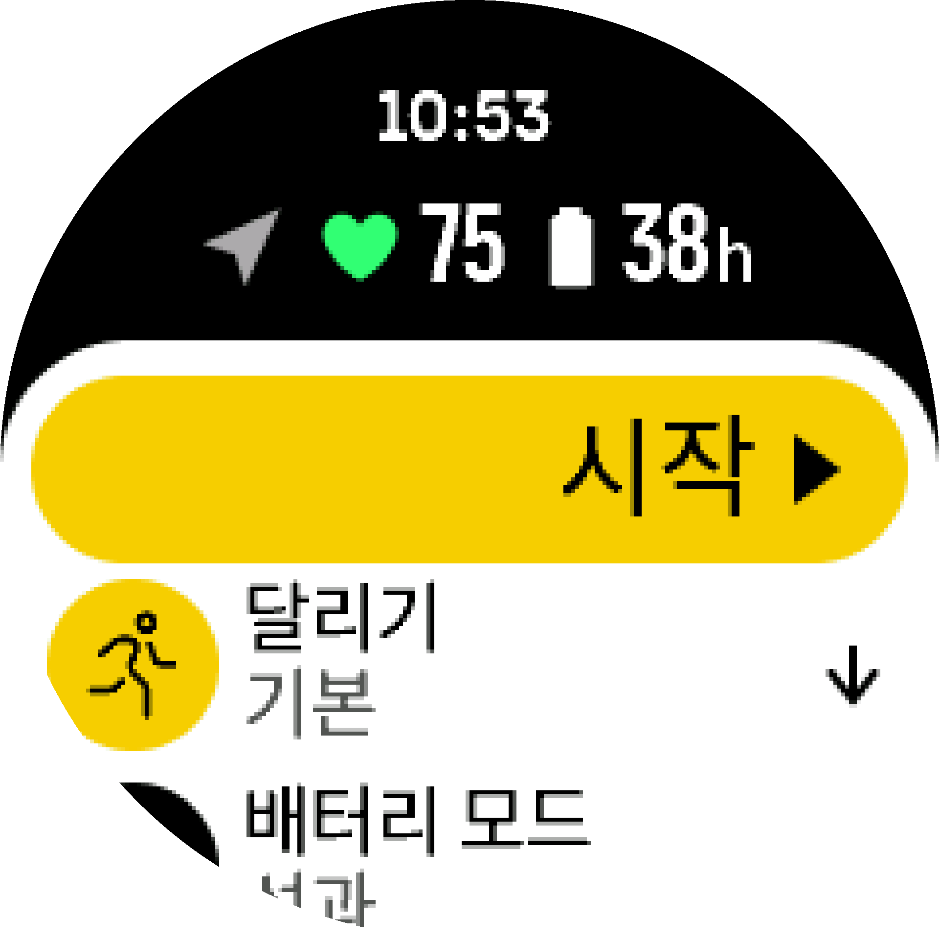

시작 표시기 위에는 스포츠 모드(심박수 및 연결된 GPS 등)와 함께 사용하는 것에 따라 일련의 아이콘이 나타납니다.
- 검색하는 동안 화살표 아이콘(연결된 GPS)의 깜박임은 회색이고 신호가 잡히면 녹색으로 변합니다.
- 검색하는 동안 심장 아이콘(심박수)의 깜박임은 회색이고 신호가 잡히고 심박수 센서를 사용하는 경우 벨트에 부착된 심장이 컬러로 변하고 광 심박수 센서를 사용하는 경우에는 벨트 없는 컬러로 된 심장으로 변합니다.
- 왼쪽에 있는 아이콘은 POD가 페어링된 경우에만 표시되며 POD 신호가 발견되면 녹색으로 바뀝니다.

각 아이콘이 녹색으로 바뀔 때까지 기다리거나(더 정확한 데이터를 위해 권장함) 시작를 선택하여 원하는 대로 빨리 기록을 시작할 수 있습니다.
