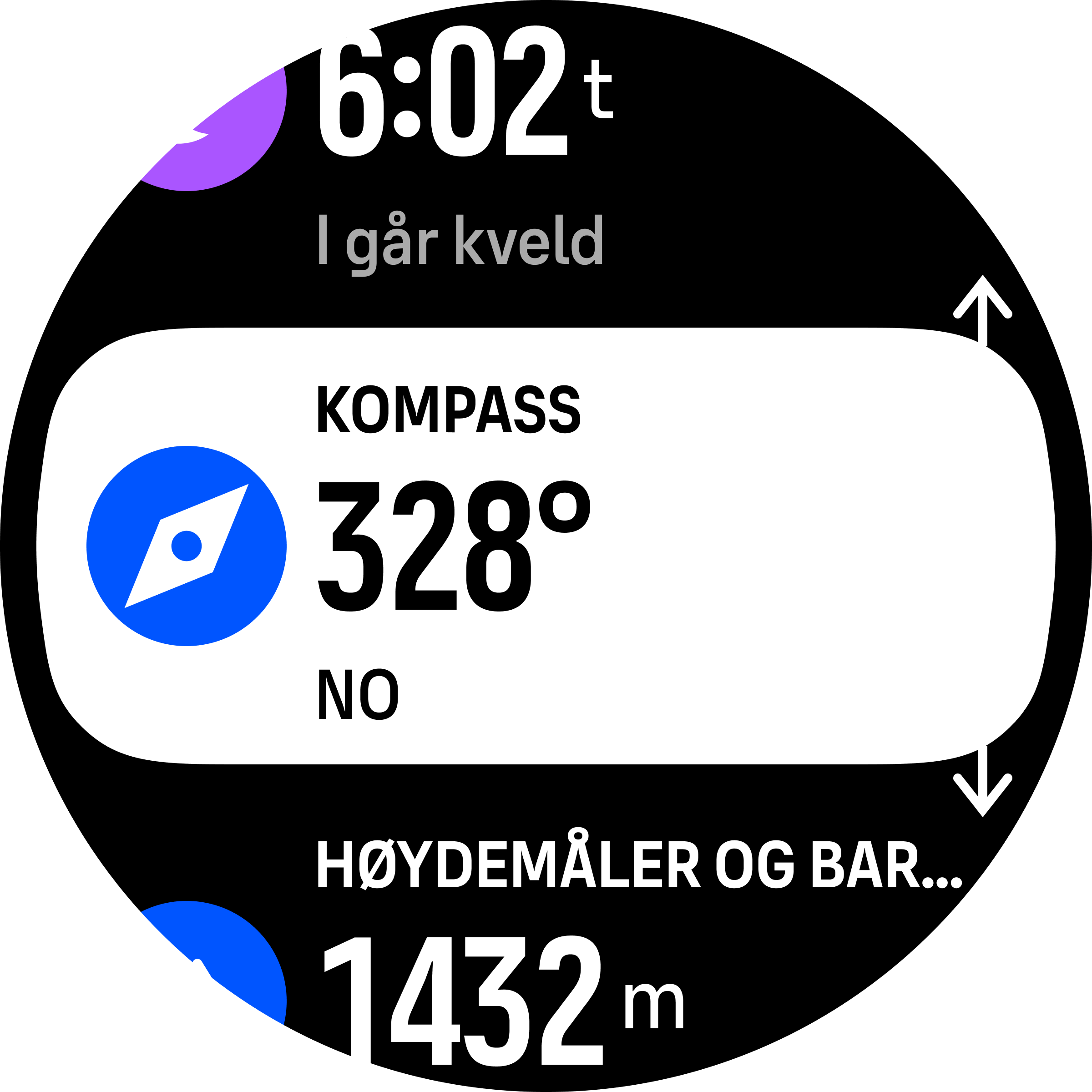

Fra urskiven, sveip opp eller trykk på den nedre knappen.
Velg Kompass.
Kompasskjermen viser gjeldende høyde over havet, lufttrykk og ditt forhold til magnetisk nord.

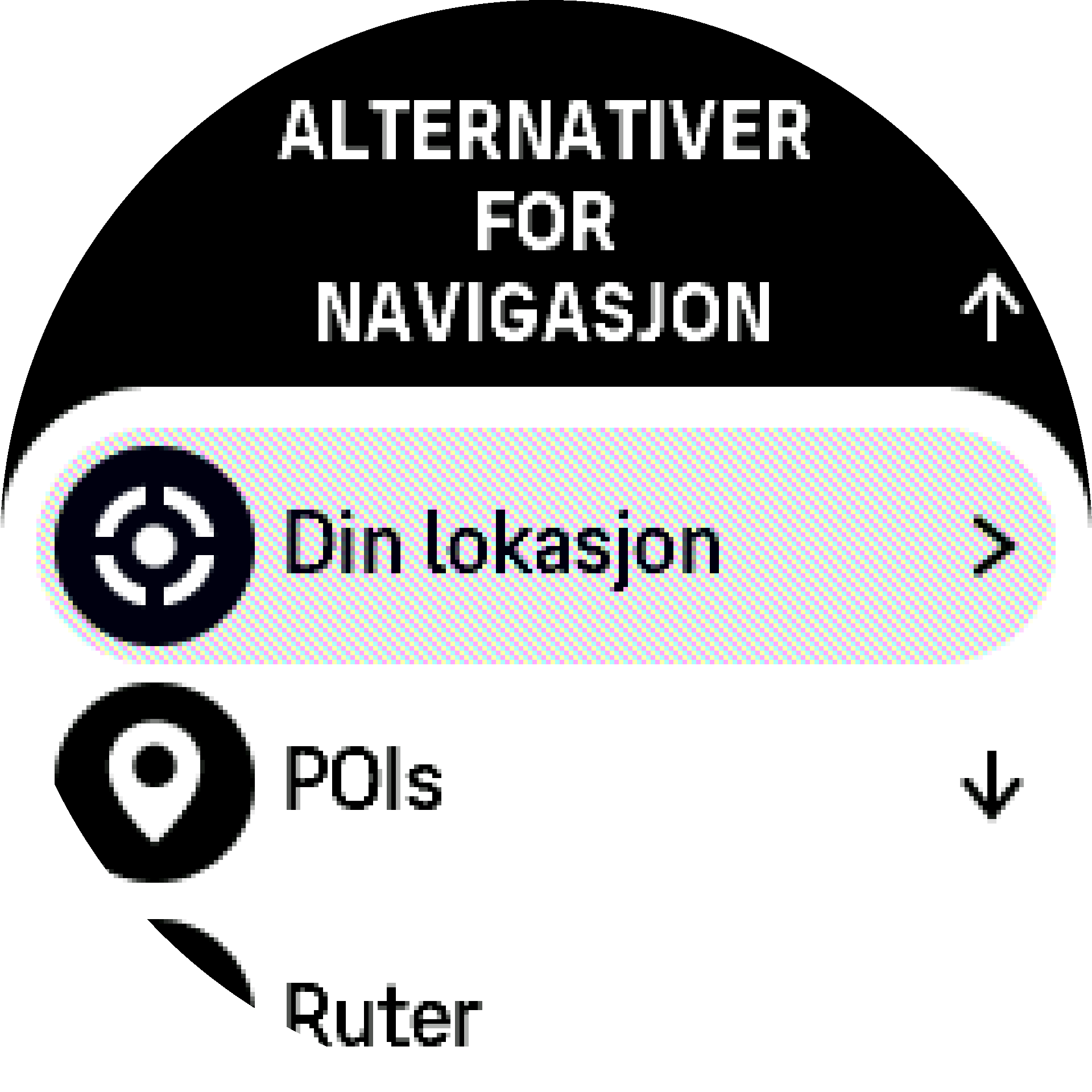

Sveip opp fra bunnen av skjermen eller trykk på den nedre knappen for å åpne en liste over snarveier. Snarveiene gir deg hurtig tilgang til navigasjonshandlingene, slik som å sjekke koordinatene for den aktuelle lokasjonen eller velge en rute som skal navigeres.
