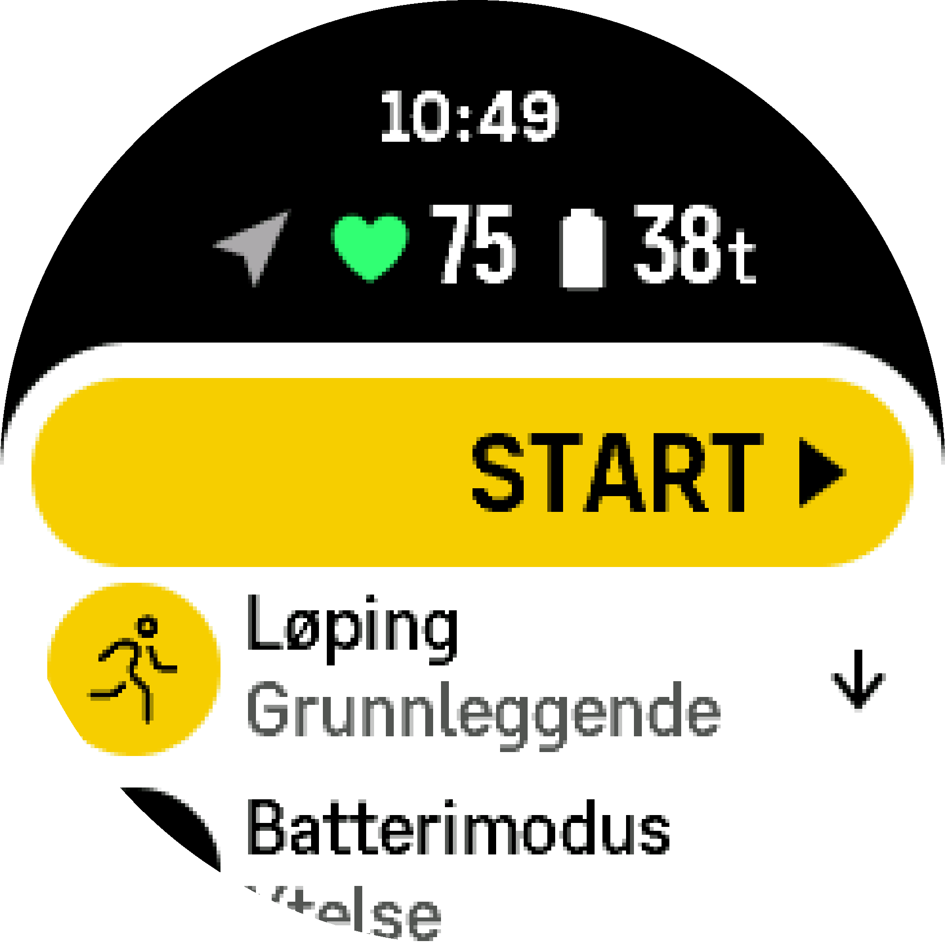

For å registrere en øvelse:
- Sette på pulsmåler (valgfritt).
- Sveip ned fra urskiven eller trykk på den øvre knappen.
- Velg sportsmodusen du vil bruke ved å bla opp, og velg ved å trykke på midtknappen.
- Forskjellige sportsmoduser har forskjellige valg, sveip opp eller trykk på den nedre knappen for å bla gjennom dem og juster dem ved å trykke på midtknappen.
Over startindikatoren vises et sett av ikoner, avhengig av hva du bruker med sportsmodusen (slik som puls og tilkoblet GPS):
- Pil-ikonet (tilkoblet GPS) blinker i grått når du søker og blir grønn når et signal finnes.
- Hjerteikonet (puls) blinker grått under søking og når et signal blir funnet endrer det til et farget hjerte festet til et belte hvis du bruker en pulssensor eller et farget hjerte uten belte hvis du bruker den optiske pulssensoren.
- Ikonet til venstre er kun synlig hvis du har en POD sammenkoblet, og det blir grønt når POD-signalet finnes.
Det er også en synlig batterimåler som forteller deg hvor mange timer du kan trene før batteriet går tomt.
Hvis du bruker en pulssensor, men ikonet kun blir grønt (hvilket betyr at den optiske pulssensoren er aktiv), kontroller at pulssensoren er paret, se Pare POD-er og sensorer, og prøv på nytt.
Du kan vente til hvert ikon blir grønt (anbefales for mer nøyaktige data) eller starte opptaket så fort du vil ved å velge Start.
Når opptaket er startet, låses den valgte pulskilden og kan ikke endres under den pågående treningsøkten.
Under opptaket kan du bytte mellom visninger med knappen i midten.
