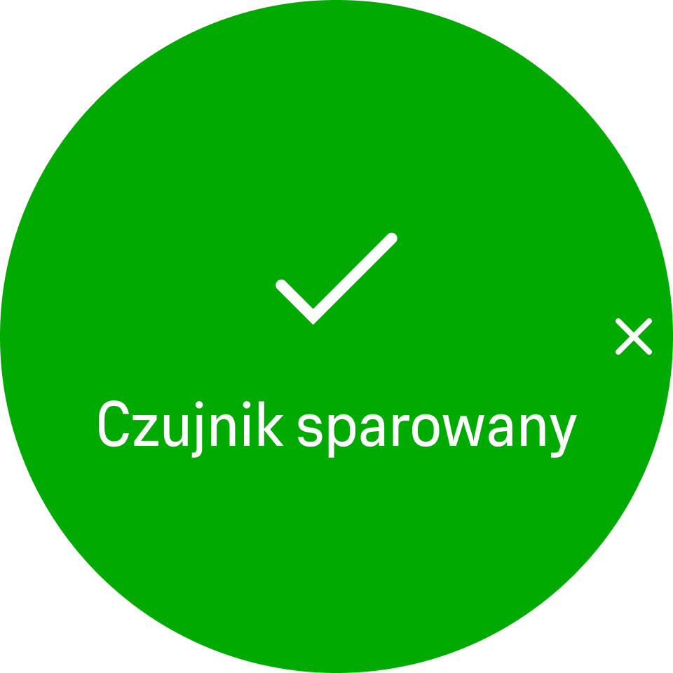

Aby sparować miniczujnik lub czujnik:
- Przejdź do ustawień zegarka i wybierz pozycję Łączność.
- Wybierz pozycję Paruj czujnik, aby uzyskać listę typów czujników.
- Przeciągnij palcem w dół, aby zobaczyć całą listę, a następnie dotknij typu czujnika, który ma zostać sparowany.
- Postępuj zgodnie z instrukcjami na zegarku, aby ukończyć parowanie (jeśli to konieczne, zajrzyj do instrukcji czujnika lub miniczujnika), naciskając środkowy przycisk w celu przejścia do następnego kroku.
Jeśli miniczujnik wymaga podania ustawień, takich jak długość korby w przypadku miniczujnika mocy, należy podać te dane podczas procesu parowania.
Po sparowaniu miniczujnika lub czujnika zegarek wyszukuje go po wybraniu trybu sportowego korzystającego z tego typu czujnika.
Pełną listę sparowanych urządzeń możesz zobaczyć na zegarku w ustawieniach w obszarze Łączność » Sparowane urządzenia.
Za pomocą tej listy możesz w razie konieczności usunąć urządzenie (cofnąć jego parowanie). Wybierz urządzenie, które chcesz usunąć, i dotknij pozycji Usuń.
