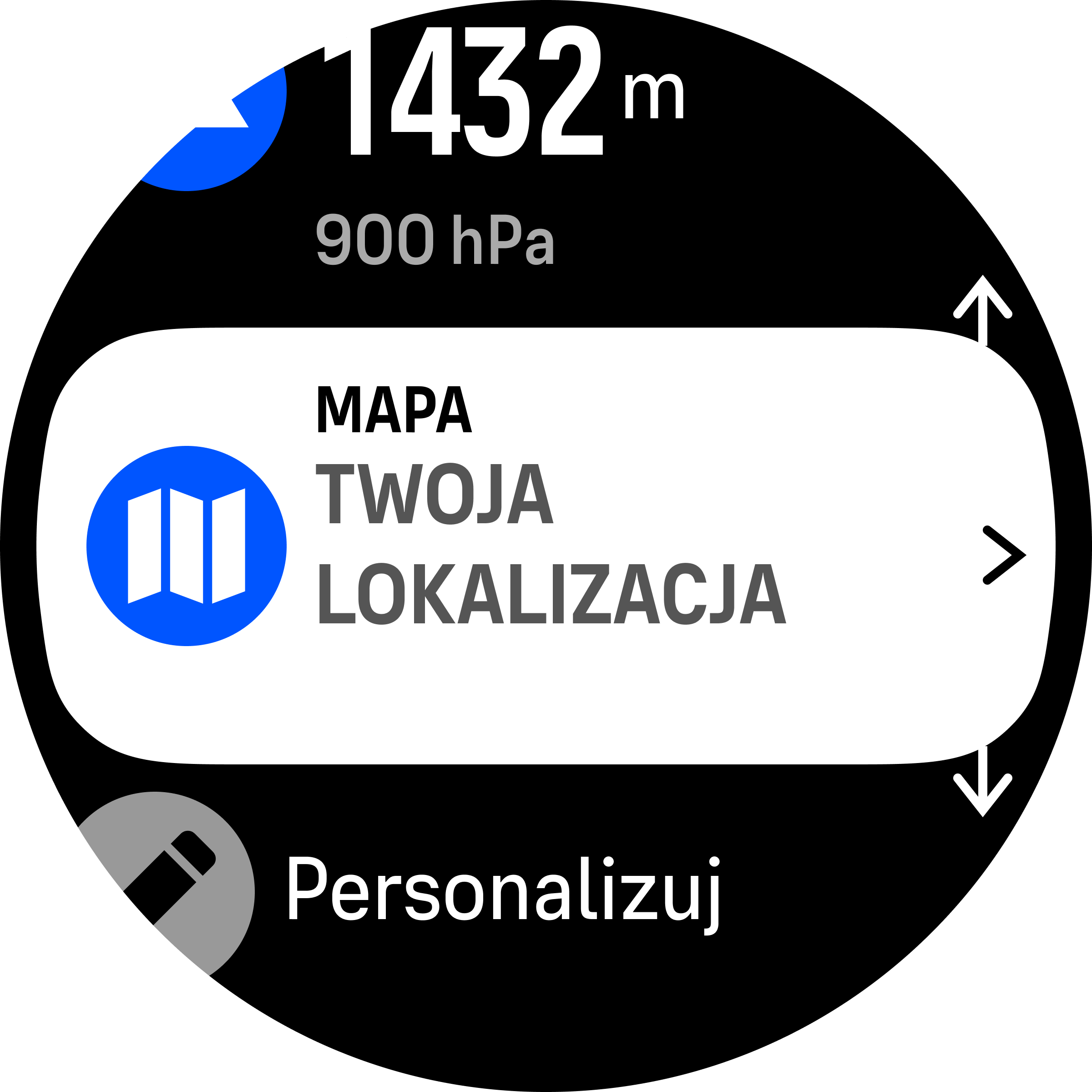

Gdy widoczna jest tarcza zegarka, przeciągnij palcem w górę lub naciśnij dolny przycisk i wybierz pozycję Mapa.

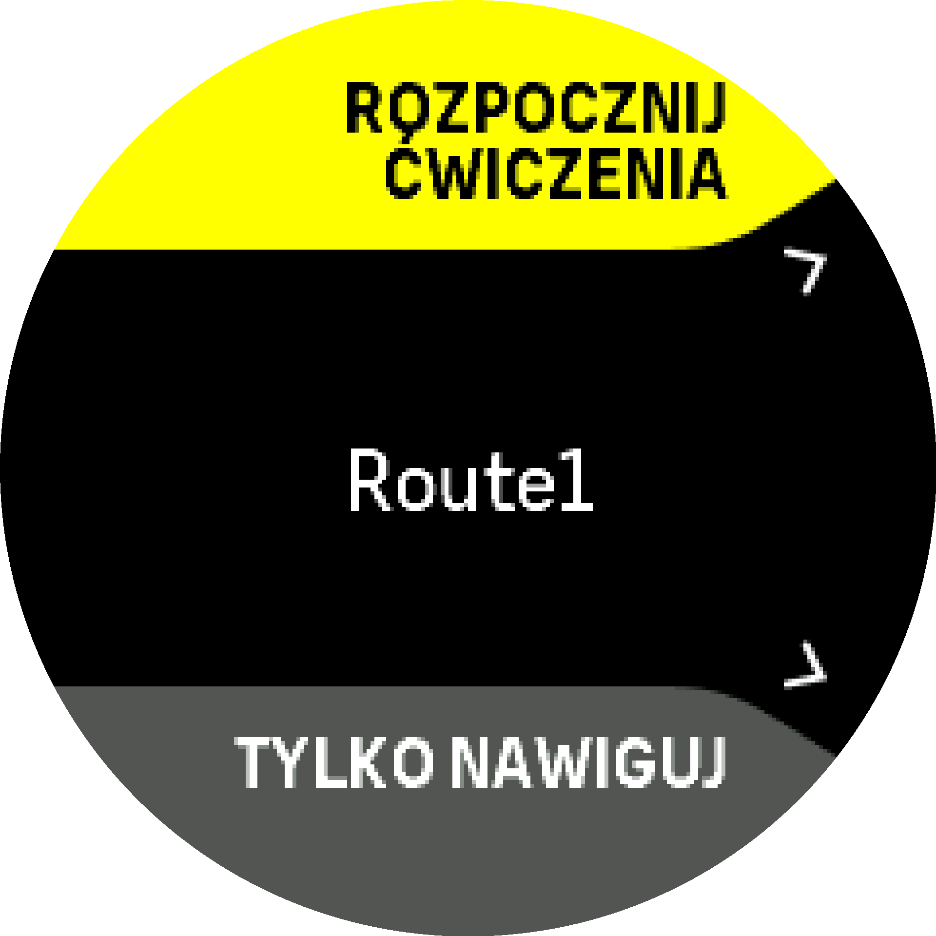

Wybierz pozycję Rozpocznij ćwiczenia, jeśli chcesz korzystać z trasy do ćwiczeń, lub wybierz pozycję Tylko nawiguj, aby tylko nawigować po trasie.
UWAGA:Jeśli trasa ma służyć tylko do nawigacji, żadne dane nie zostaną zapisane ani zarejestrowane w aplikacji Suunto.
