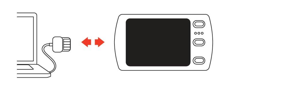

- Activeer het apparaat door het met de USB-kabel aan te sluiten op een pc/Mac

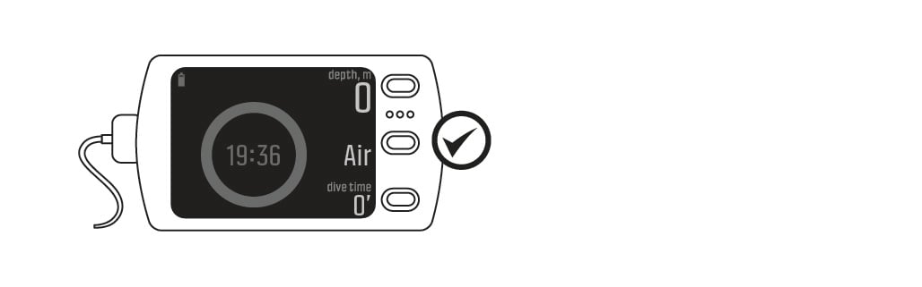

- Volg de opstartwizard om het apparaat te configureren. Zodra dit is gebeurd, schakelt het apparaat over naar de oppervlaktestand.
- Laad het apparaat vóór je eerste duik volledig op.
