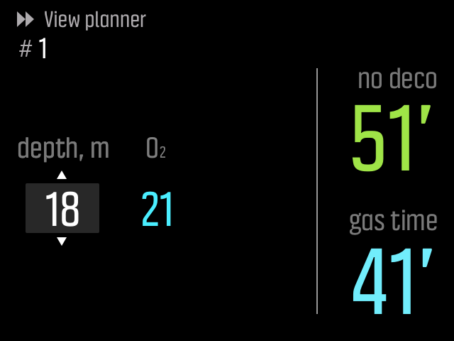

  1. Bewerk diepte en mengsel in Planner bekijken.
  2. Wanneer je bijvoorbeeld 18 meter invoert en perslucht als gasmengsel gebruikt, zie je dit:
    dive planner 1 eon
    In dit voorbeeld zijn de berekende waarden:
    1. Duiknummer in de duikreeks: 1
    2. Beschikbare geen-decompressietijd: 51 minuten
    3. Overblijvende gastijd: 41 minuten

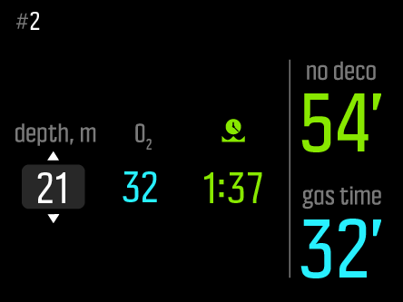

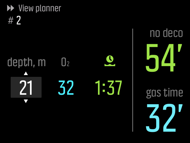

In de duikplanner kun je de oppervlaktetijd telkens met 10 minuten aanpassen. De maximale waarde die je kunt instellen is 48.00 uur.
In het onderstaande voorbeeld is de oppervlaktetijd vóór de tweede duik 1 uur en 37 minuten. Pas de oppervlaktetijd aan om te zien hoe deze de geen-decompressietijd beïnvloedt.
Diveplanner2
