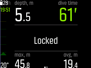

Je moet dan afdalen tot onder het plafond, zodat de decompressie wordt voortgezet. Doe je dit niet binnen drie (3) minuten, dan wordt de algoritmeberekening door de Suunto EON Steel Black vergrendeld en wordt de tekst Vergrendeld weergegeven (zie hieronder). Denk eraan dat er geen plafondwaarde meer is.
locked classic view
Het risico van decompressieziekte (DCS) is aanzienlijk groter. In de eerste 48 uur nadat je boven water bent gekomen, is er geen decompressie-informatie beschikbaar.
Algoritme vergrendeld
Het algoritme wordt met het oog op de veiligheid vergrendeld, zodat er geen twijfel over kan bestaan dat de algoritme-informatie niet langer geldig is.
Je kunt met het apparaat duiken wanneer het algoritme is vergrendeld, maar in plaats van de decompressie-informatie zie je dan Vergrendeld. Wanneer je duikt terwijl het algoritme is vergrendeld, wordt de duur van de vergrendeling bij bovenkomen opnieuw ingesteld op 48 uur.

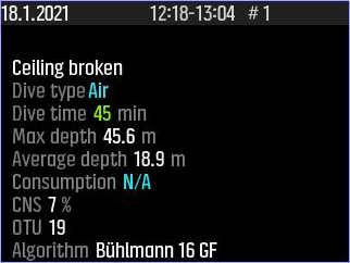

Logboeken
Als het plafond wordt doorbroken tijdens je duik, is dat zichtbaar in je duiklogs. Wanneer je de duik bekijkt in numerieke weergave, wordt SCHENDING TXT-PLAFOND BIJ DUIK getoond als kop van de log.
plafond br-logboeken actueel

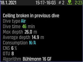

Als je opnieuw duikt na het plafond te hebben doorbroken, heeft de nieuwe duiklog de kop SCHENDING TXT-PLAFOND VORIGE DUIK.
plafond br-logboeken nieuw
