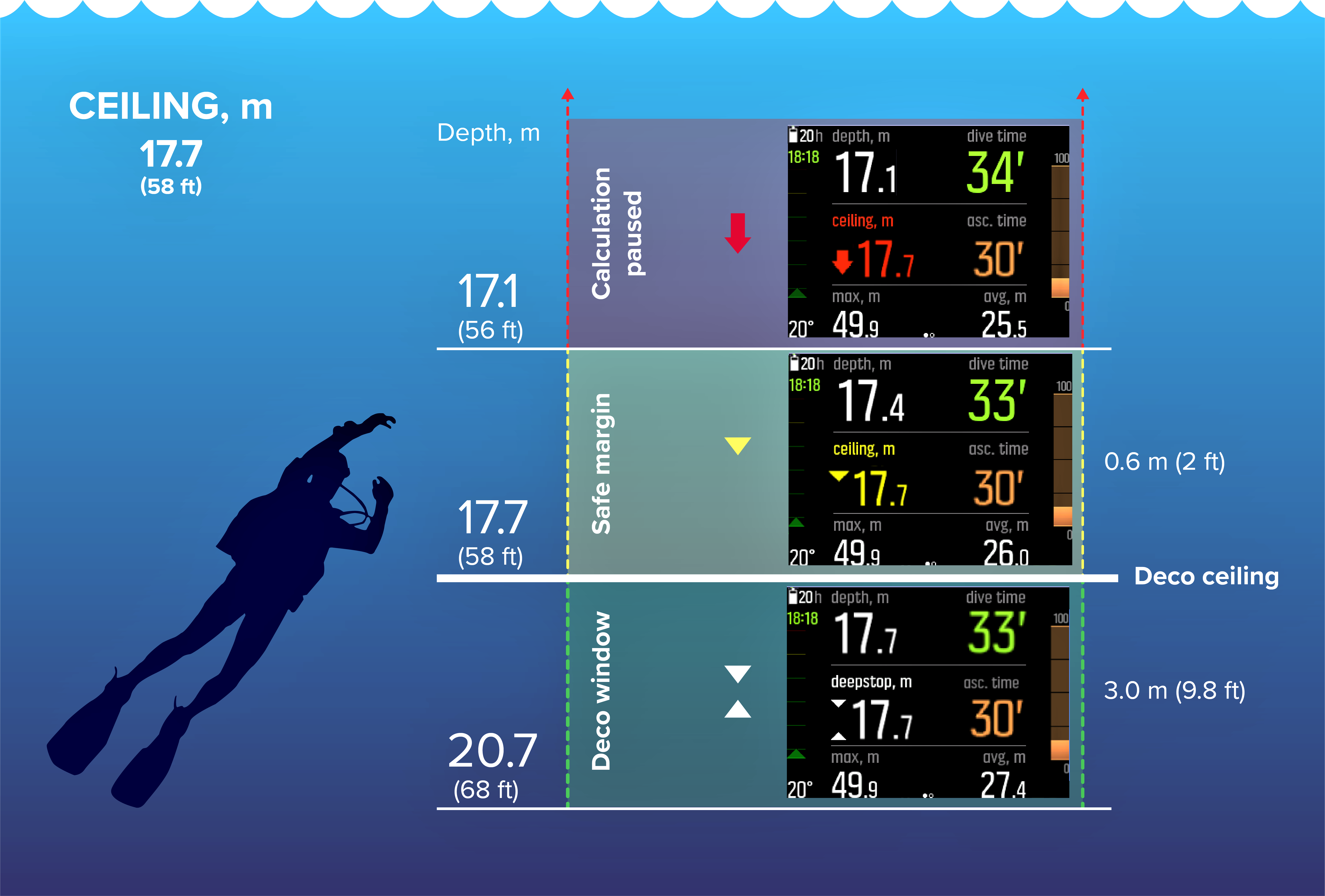

De volgende illustratie toont een decompressieduik waarbij het plafond 17,7 m (58 ft) is:
deco dive steel black
Van onder naar boven zie je het volgende in de bovenstaande afbeelding:
  1. Het decompressievenster (deco-venster) is de afstand tussen de diepte van het decompressieplafond (deco-plafond) plus 3,0 m (9,8 ft) en het decompressieplafond. Het decovenster in dit voorbeeld ligt dus tussen 20,7 m (68 ft) en 17,7 m (58 ft). Dit is het gebied waar decompressie plaatsvindt. Hoe dichter je bij het plafond blijft, hoe optimaler de decompressietijd is.
    Wanneer je opstijgt naar de plafonddiepte en in het decompressievenster komt,
verschijnen er links van de diepte twee pijltjes. De omlaag en omhoog gerichte witte pijlen geven aan dat je je binnen het decovenster bevindt.
  2. Stijg je op tot boven de diepte van het plafond, dan bevind je je nog steeds binnen de veilige marge die gelijk is aan de diepte van het plafond minus 0,6 meter (2 ft). Dus in dit voorbeeld ligt die tussen 17,7 m (58 ft) en 17,1 m (56 ft). Binnen de veilige marge wordt de decompressie nog steeds berekend, maar krijg je het advies om tot onder de plafonddiepte af te dalen. De plafonddiepte kleurt dan geel en er verschijnt een gele pijl omlaag vóór de waarde.
  3. Stijg je verder op en passeer je de veilige marge, dan wordt de berekening van de decompressie onderbroken totdat je weer onder de limiet gedaald bent. Een hoorbaar alarm en een rode pijl omlaag links van de diepte waarschuwen voor een onveilige decompressie.
    Als je het alarm negeert en drie minuten op een diepte boven de veiligheidsmarge blijft,
vergrendelt de Suunto EON Steel Black de algoritmeberekening en is er tijdens de rest
van de duik geen decompressie-informatie beschikbaar. Zie Algoritmevergrendeling.

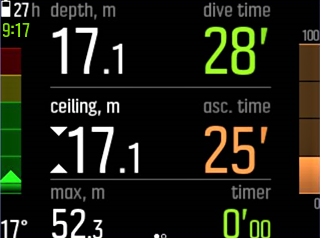

In onderstaand display is de plafonddiepte ingesteld op 17,1 meter en bevindt de duiker zich op 17,1 meter. De witte pijlen naast de plafonddiepte geven aan dat de duiker zich binnen het decompressievenster bevindt.
deco display same depth

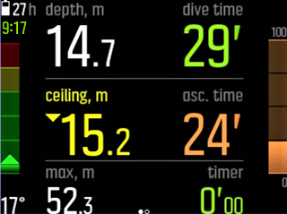

In het volgende voorbeeld ligt de plafonddiepte voor decompressie op 15,2 m en bevindt de duiker zich op 14,7 m. De duiker bevindt zich nog binnen het decompressievenster, maar boven de optimale limiet. Met een gele pijl omlaag wordt aangegeven dat de duiker moet afdalen naar de optimale diepte.
deco display yellow

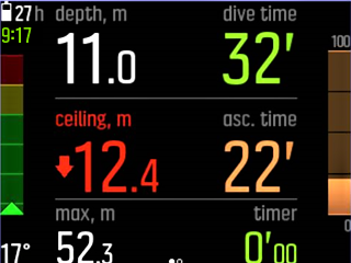

In het volgende voorbeeld ligt de plafonddiepte voor decompressie op 12,4 m en bevindt de duiker zich op 11,0 m. De duiker bevindt zich buiten het decompressievenster en moet afdalen. Met een rode pijl en een alarmgeluid wordt aangegeven dat de duiker dieper moet gaan, en het plafond is in het rood weergegeven.
deco display red
