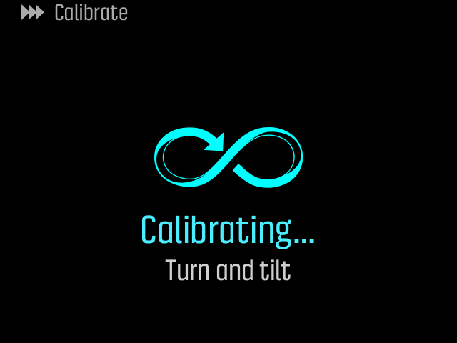

Handmatige kalibratie opstarten:
  1. Neem de Suunto EON Steel Black van je pols.
  2. Houd de middelste knop ingedrukt om het menu te openen.
  3. Blader naar Algemeen » Kompas.
  4. Druk op de middelste knop om Kompas te openen.
  5. Scrol omlaag of omhoog om Kalibreren te selecteren.
  6. Start het kalibreren door de duikcomputer rond de X-, Y- en Z-assen te draaien (alsof je een kleine cirkel tekent) zodat het magnetische veld tijdens het kalibreren zo stabiel
mogelijk blijft. Probeer de Suunto EON Steel Black op dezelfde plek te houden en verplaats hem niet met grote bewegingen
  7. Blijf de duikcomputer net zo lang draaien tot het kompas is gekalibreerd.
    Calibrating turn and tilt Eon
  8. Er klinkt een geluid zodra het kalibreren is voltooid en het scherm schakelt over naar het Kompas-menu.

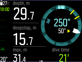

De peiling vergrendelen
Een peiling is de hoek tussen het noorden en je doel. In andere woorden: de kant die je op wilt gaan. De koers daarentegen, is de daadwerkelijke richting die je volgt.
Je kunt een peiling vergrendelen zodat je je onder water kunt oriënteren en de juiste kant op gaat. Je kunt bijvoorbeeld de peiling ten opzichte van het rif vergrendelen voordat je vanaf de boot het water in gaat.

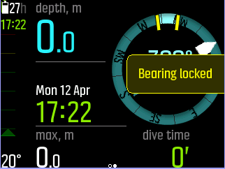

Een peilingvergrendeling instellen:
  1. Druk op de middelste knop om naar kompasweergave te schakelen.
  2. Houd je Suunto EON Steel Black waterpas vóór je, waarbij je ervoor zorgt dat de bovenkant in de richting van je doel wijst.
  3. Houd de onderste knop ingedrukt totdat je de melding Koers vergrendeld ziet.
bearing locked st black

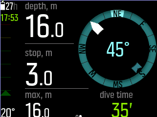

Zodra je een peiling vergrendeld hebt, wordt de positie van de vergrendeling aangegeven op de kompasroos, zoals hieronder weergegeven.
bearing locked dive st black
Onder je koers (groot getal in het midden van het kompas) zie je ook het relatieve verschil tussen je peiling en je koers. Dus wanneer je bijvoorbeeld in de exacte richting van je peiling wilt gaan, moet het onderste getal 0° zijn.
