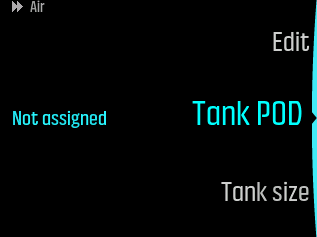

Je kunt de Tank POD(’s) van Suunto ook koppelen via het menu:
  1. In het menu Gassen selecteer je het gas waarmee je je Tank POD wilt koppelen.
    eon menu pairing select gas
  2. Druk op de middelste knop voor het openen van de gasinstellingen en selecteer Tank POD.
    eon menu pairing select gas settings tank pod
  3. Selecteer in de lijst met Tank POD's degene die overeenkomt met het serienummer van je Tank POD.
    eon menu pairing select tank pod
  4. Zorg ervoor dat de Tank POD is geactiveerd door na te gaan of de flesdrukwaarde wordt getoond op het scherm en de groene led van de POD knippert.
    pod assigned
In de hoofdweergaven van de duik wordt slechts één flesdruk getoond die overeenkomt met het actieve gas. Bij het verwisselen van gas wijzigt de weergegeven tankdruk dienovereenkomstig.

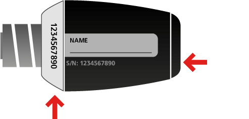

WAARSCHUWING:
Indien er meerdere duikers gebruik maken van Tank POD's, moet u altijd voordat u gaat duiken controleren of het POD-nummer van uw geselecteerde gas overeenkomt met het serienummer op uw POD.
OPMERKING:
Het serienummer staat op de metalen voet en ook op de deksel van de Tank POD.
tankpod serial number new
Haal de druk van de Tank POD wanneer je niet duikt; zo bespaar je batterijspanning. Sluit de fleskraan en haal de druk van de regelaar.
