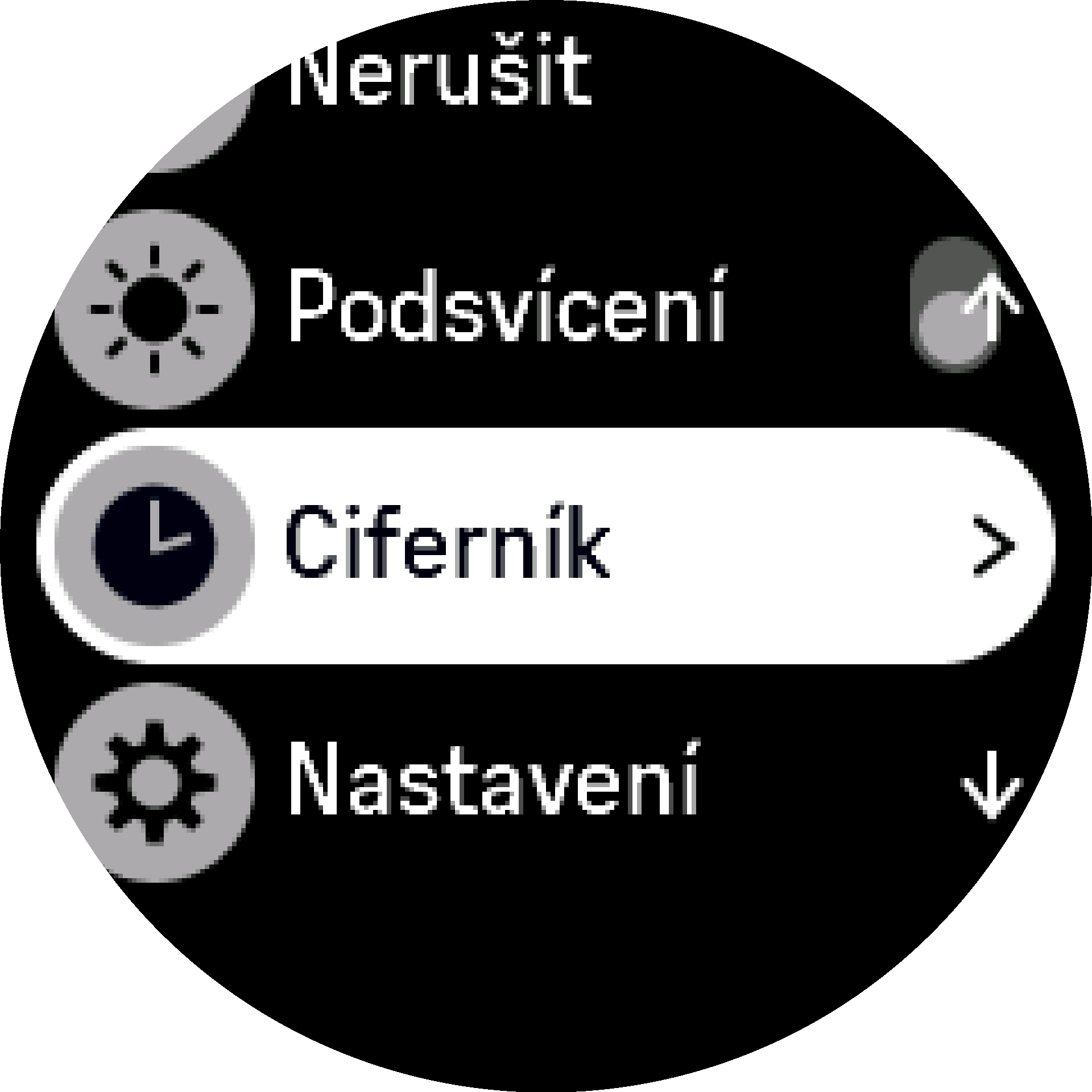

  3. Otevřete položku Přizpůsobit v nastavení hodinek nebo v možnosti Ovládací panel.
  4. Přejděte na položku Ciferník a otevřete ji klepnutím nebo stisknutím prostředního tlačítka.
