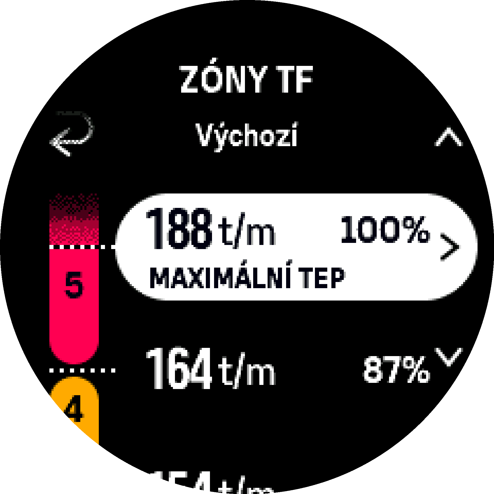

Nastavení max. TF
Nastavení maximální TF se provádí v nabídce Trénink » Zóny intenzity » Výchozí zóny TF pro všechny sporty.
- Klepněte na max. TF (nejvyšší hodnota, t/m) nebo stiskněte prostřední tlačítko.
Tažením prstu nahoru nebo dolů nebo stisknutím horního nebo spodního tlačítka vyberte novou max. TF.
Klepněte na vybranou možnost nebo stiskněte prostřední tlačítko.
- Zobrazení zón TF opustíte tažením prstu doprava nebo přidržením prostředního tlačítka.
Maximální TF můžete nastavit také v nabídce Obecné » Osobní.

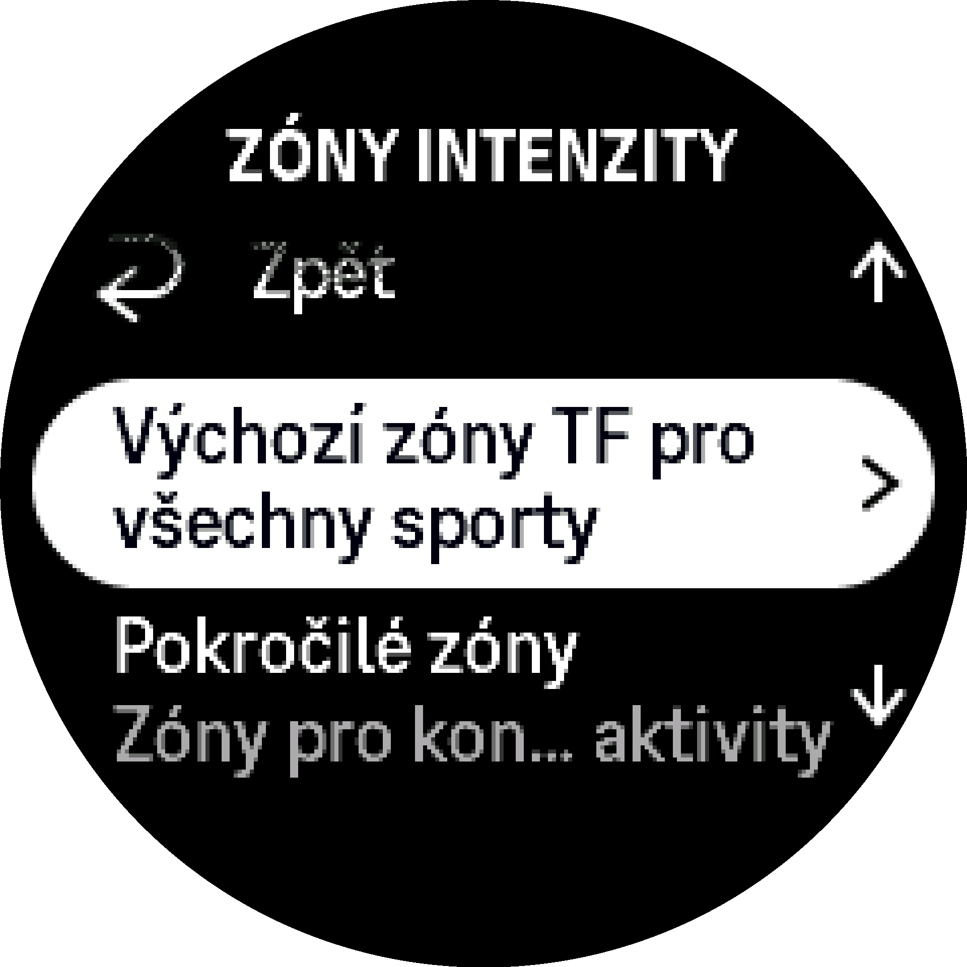

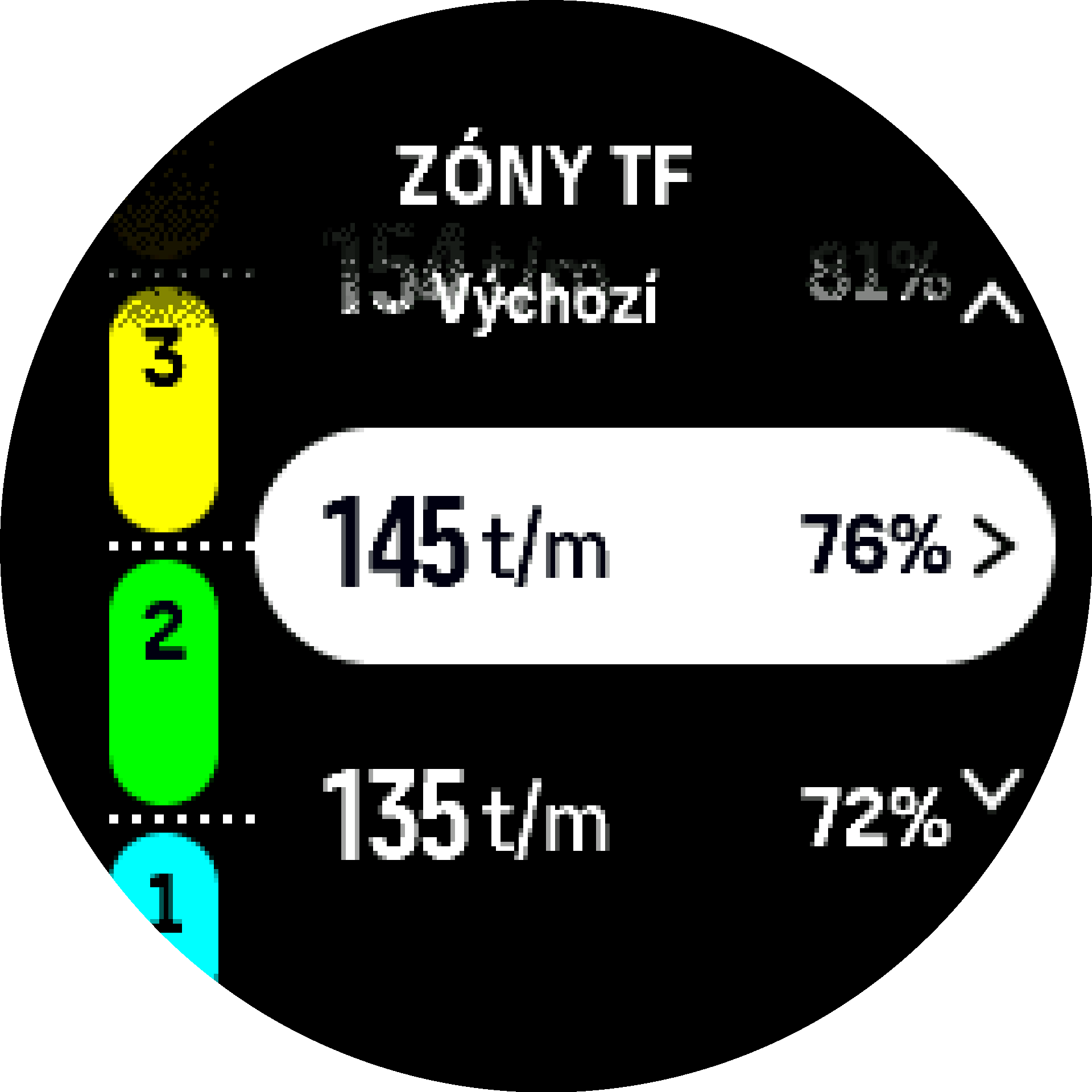

Nastavení výchozích zón TF
Nastavení výchozích zón TF se provádí v nabídce Trénink » Zóny intenzity » Výchozí zóny TF pro všechny sporty.
- Posuňte se nahoru/dolů a po zvýraznění zóny TF, kterou chcete změnit, klepněte na obrazovku nebo stiskněte prostřední tlačítko.
Tažením prstu nahoru nebo dolů nebo stisknutím horního nebo spodního tlačítka vyberte novou zónu TF.
POZNÁMKA:Výběrem možnosti Reset při zobrazení zón TF se provede resetování zón TF na výchozí hodnotu.

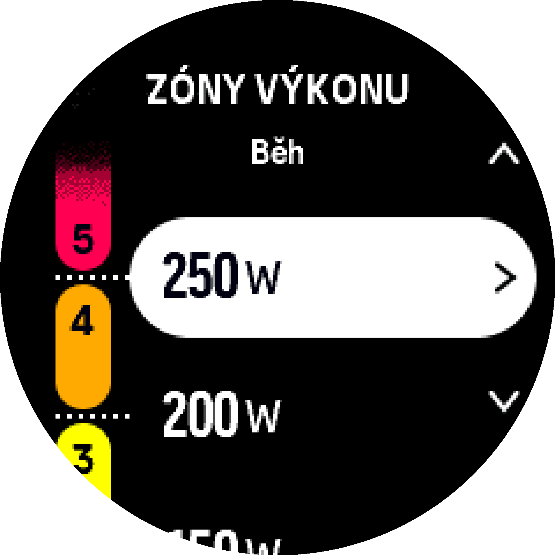

Nastavení zón výkonu pro konkrétní aktivity
Nastavení zón výkonu pro konkrétní aktivity se provádí v nabídce Trénink » Zóny intenzity » Pokročilé zóny.
- Klepněte na aktivitu (běh nebo jízda na kole), kterou chcete upravit, případně po jejím zvýraznění stiskněte prostřední tlačítko.
- Zónu výkonu vyberte tažením prstu nahoru nebo stisknutím spodního tlačítka.
- Zónu výkonu, kterou chcete upravit, vyberte tažením prstu nahoru/dolů nebo stisknutím horního nebo spodního tlačítka.
Tažením prstu nahoru/dolů nebo stisknutím horního nebo spodního tlačítka vyberte novou zónu výkonu.
Stisknutím prostředního tlačítka vyberte novou hodnotu výkonu.
- Zobrazení zón výkonu opusťte tažením prstu doprava nebo přidržením prostředního tlačítka.
