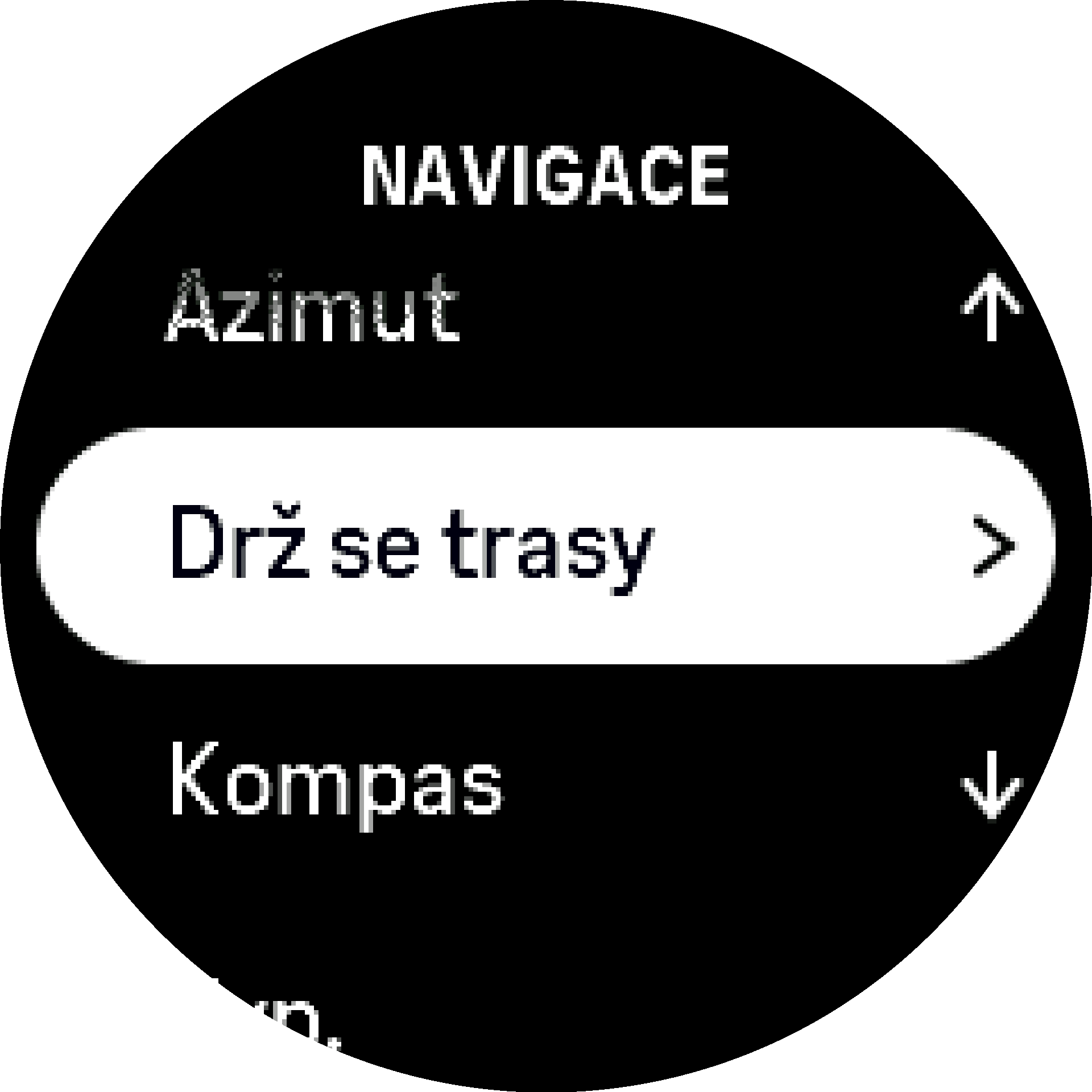

Během cvičení můžete tažením prstu doprava nebo stiskem prostředního tlačítka přejít na navigační displej, kde lze zobrazit zvolenou trasu nebo místo zájmu. Další informace o navigačním displeji viz Navigace k místu zájmu (POI) a Trasy.
Tažením prstu nahoru nebo stisknutím spodního tlačítka můžete na tomto displeji otevřít možnosti navigace. V možnostech navigace můžete například vybrat jinou trasu, jiné místo zájmu, zjistit souřadnice aktuální polohy, případně ukončit navigování výběrem možnosti Traťová stopa.

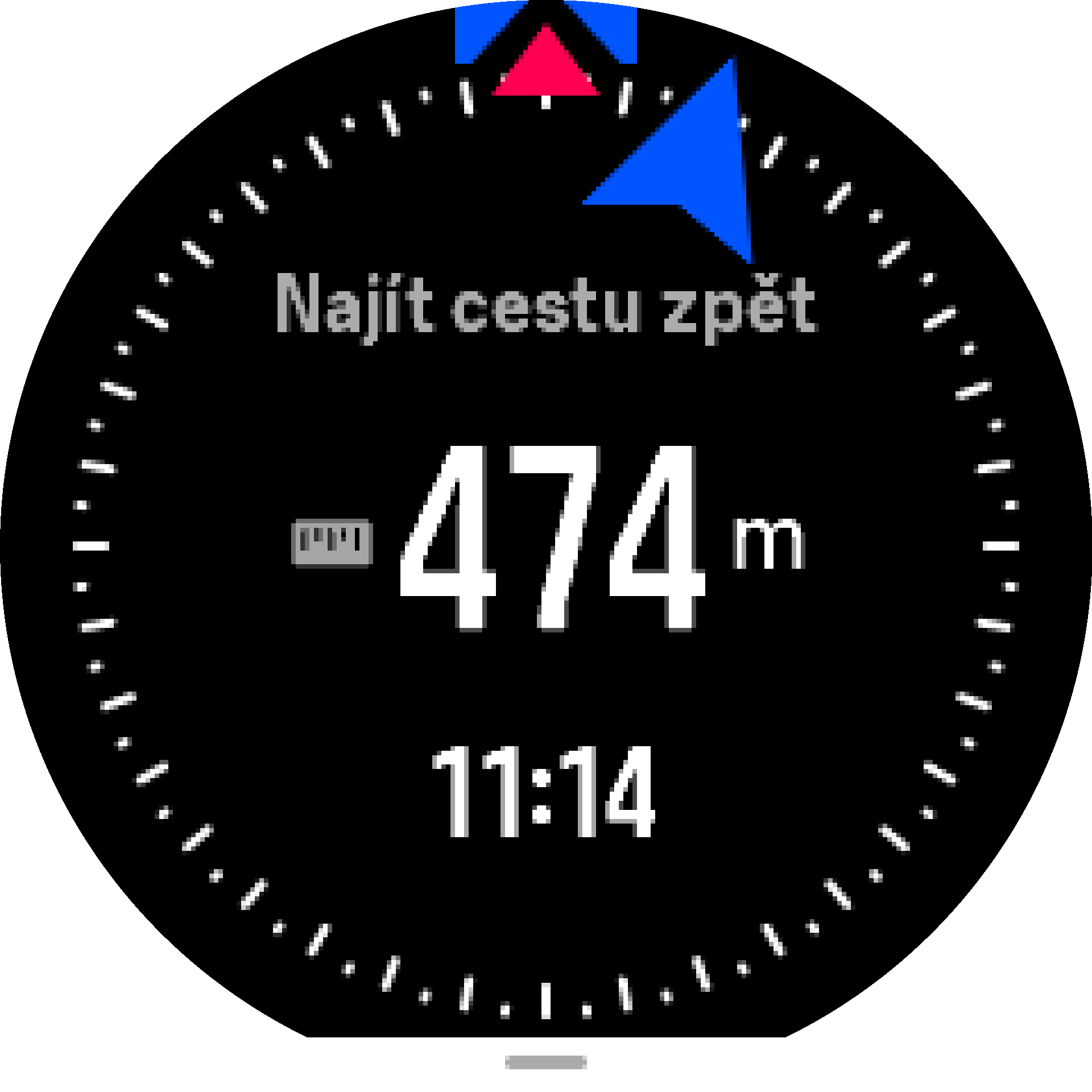

Pokud při záznamu aktivity používáte GPS, hodinky Suunto Vertical automaticky ukládají počáteční bod vašeho cvičení. Pomocí funkce Najít cestu zpět vás pak hodinky Suunto Vertical dovedou přímo do počátečního bodu.
SpuštěníNajít cestu zpět:
Na navigačním displeji se zobrazí navigační pokyny.

Postup použití funkce Drž se trasy v průběhu cvičení:
Začněte cvičení jako obvykle a postupujte po zvolené trase.
