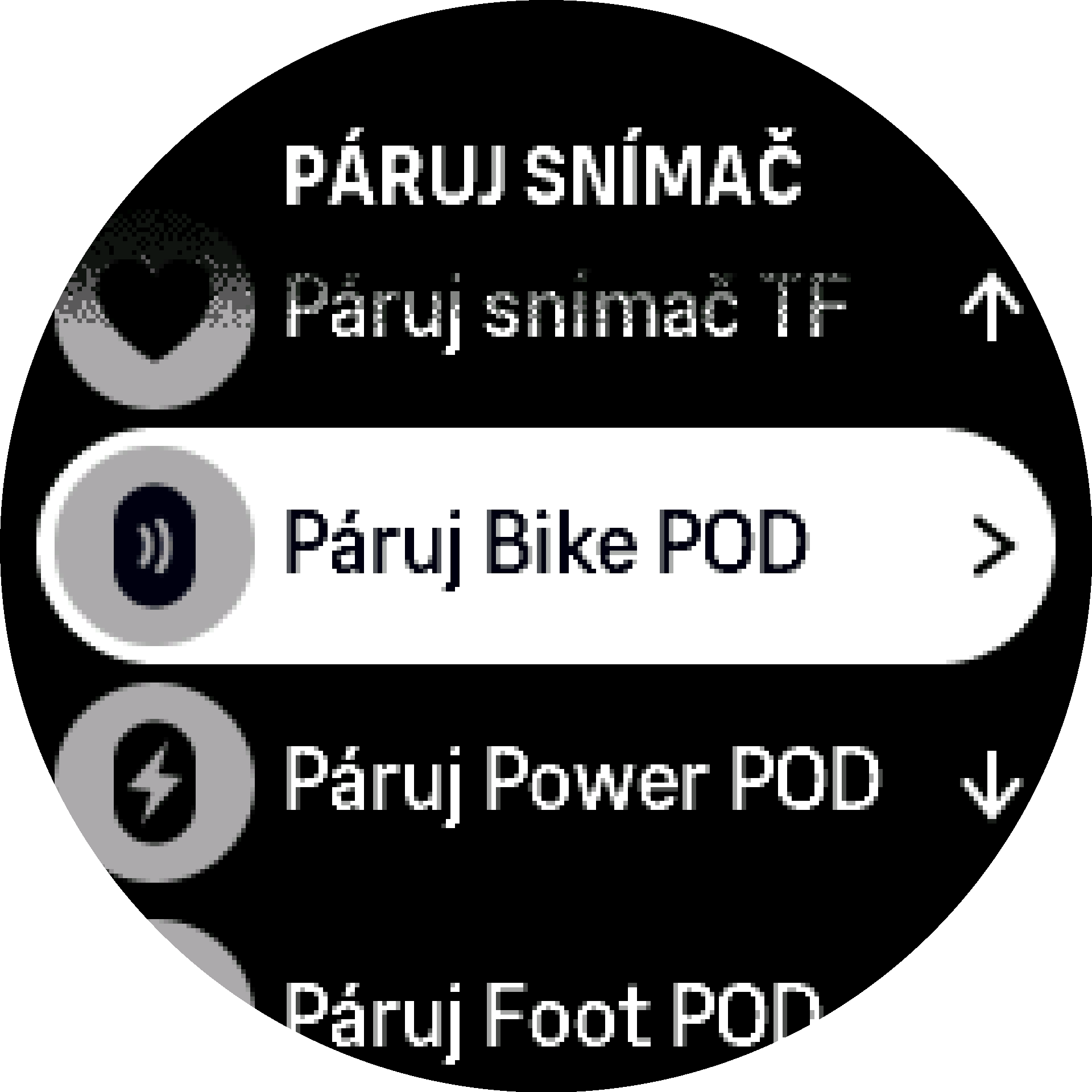

- Přejděte na nastavení hodinek a zvolte Propojitelnost.
- Zvolte Páruj snímač; objeví se seznam typů senzorů.
- Tažením prstu dolů můžete procházet celý seznam, klepnutím vyberte, který typ snímače chcete párovat.

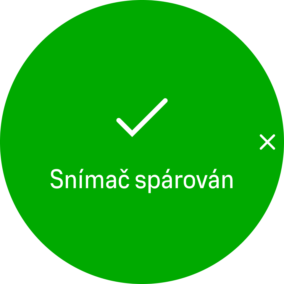

- Párování proveďte podle pokynů v hodinkách (v případě potřeby použijte také návod ke snímači či PODu). Stisknutím prostředního tlačítka přejdete k dalšímu kroku.
