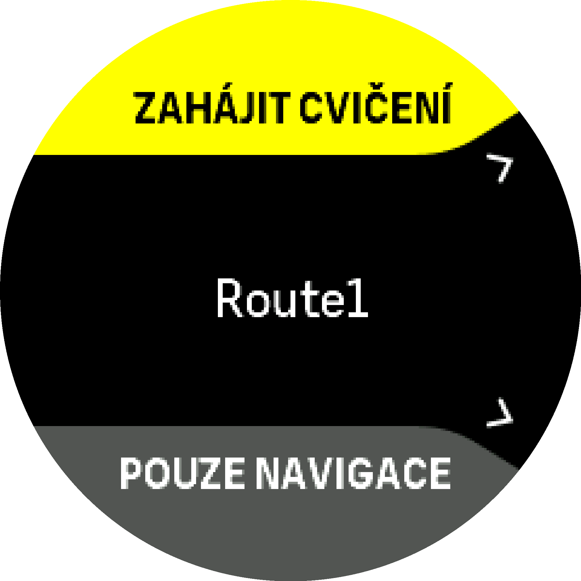

Přejděte na trasu, po které se chcete nechat navigovat, a stiskněte prostřední tlačítko.
Vyberte trasu stisknutím horního tlačítka.
Zvolte Zahájit cvičení, pokud chcete trasu použít při tréninku, nebo Pouze navigace, pokud chcete po trase pouze navigovat.
Pokud zvolíte pouze navigaci po trase, v aplikaci Suunto se nic neuloží ani nezaznamená.
Navigaci můžete kdykoli ukončit opětovným stisknutím spodního tlačítka a výběrem možnosti Ukončit navigaci.
