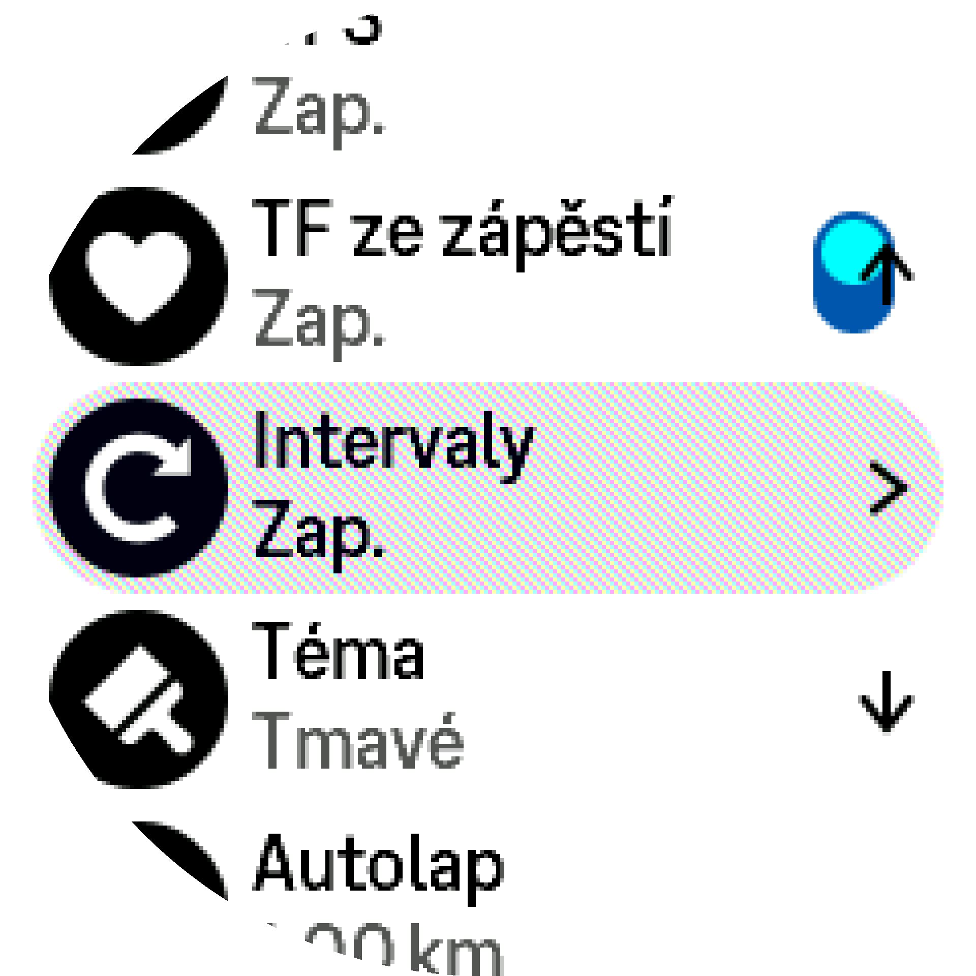

Než spustíte záznam cvičení, tažením prstu nahoru nebo stisknutím spodního tlačítka přejděte dolů na položku Intervaly a klepněte na displej nebo stiskněte prostřední tlačítko.
Zapněte Intervaly a upravte nastavení popsané výše.
