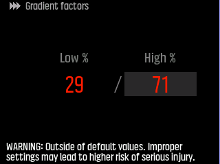

Suunto の Bühlmann 16 GF ダイブアルゴリズムのデフォルト設定は、30/70 です。デフォルト値以外には、いずれの値も推奨されません。デフォルト値を変更すると、値の数値が赤色になり、画面に警告が表示されます。
gradient factors not recommended
警告:
グラディエントファクターの値は、その影響について理解できるまで編集しないでください。グラディエントファクターの設定によっては、減圧症(DCS)やその他の人身傷害のリスクが高まります。
