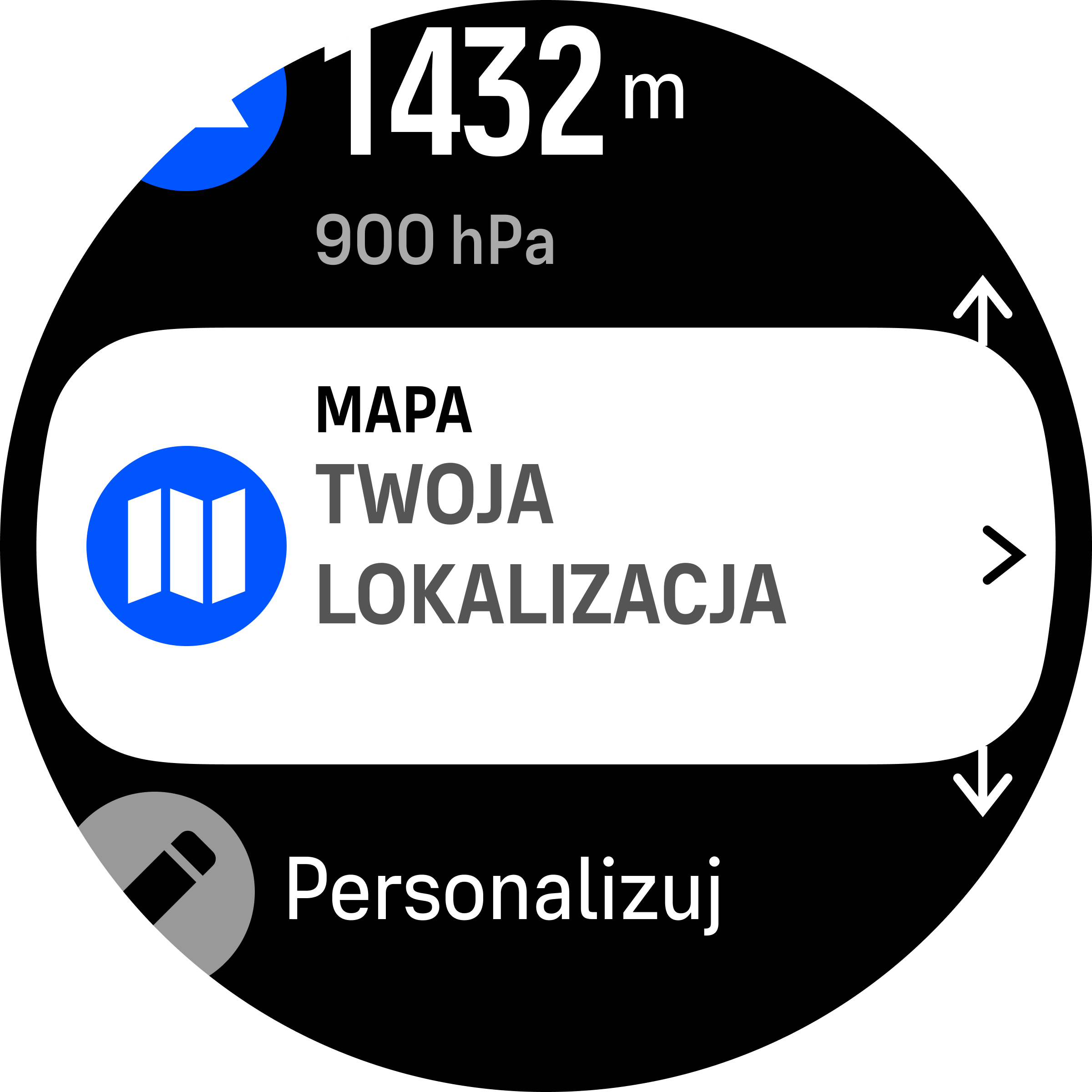

Przeciągnij palcem w górę po tarczy zegarka albo naciśnij dolny przycisk.
Dostęp do funkcji nawigacji możesz też uzyskać z widżetu kompasu.
Wybierz pozycję Mapa.
Ekran mapy pokazuje bieżącą lokalizację i otoczenie.

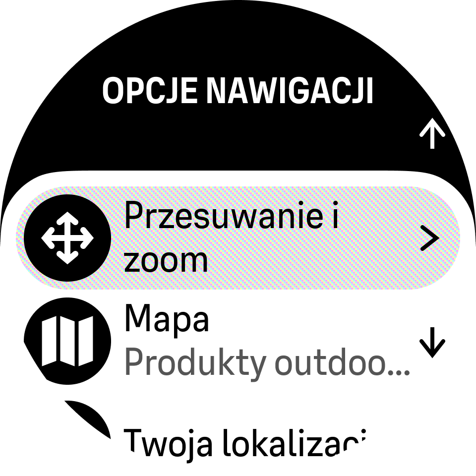

Jeśli kompas nie jest skalibrowany, po otwarciu mapy zostanie wyświetlona prośba o jego skalibrowanie.
Naciśnij dolny przycisk, aby otworzyć listę skrótów. Skróty zapewniają szybki dostęp do działań nawigacyjnych, takich jak sprawdzanie współrzędnych bieżącej lokalizacji lub wybieranie innej trasy do nawigacji.
