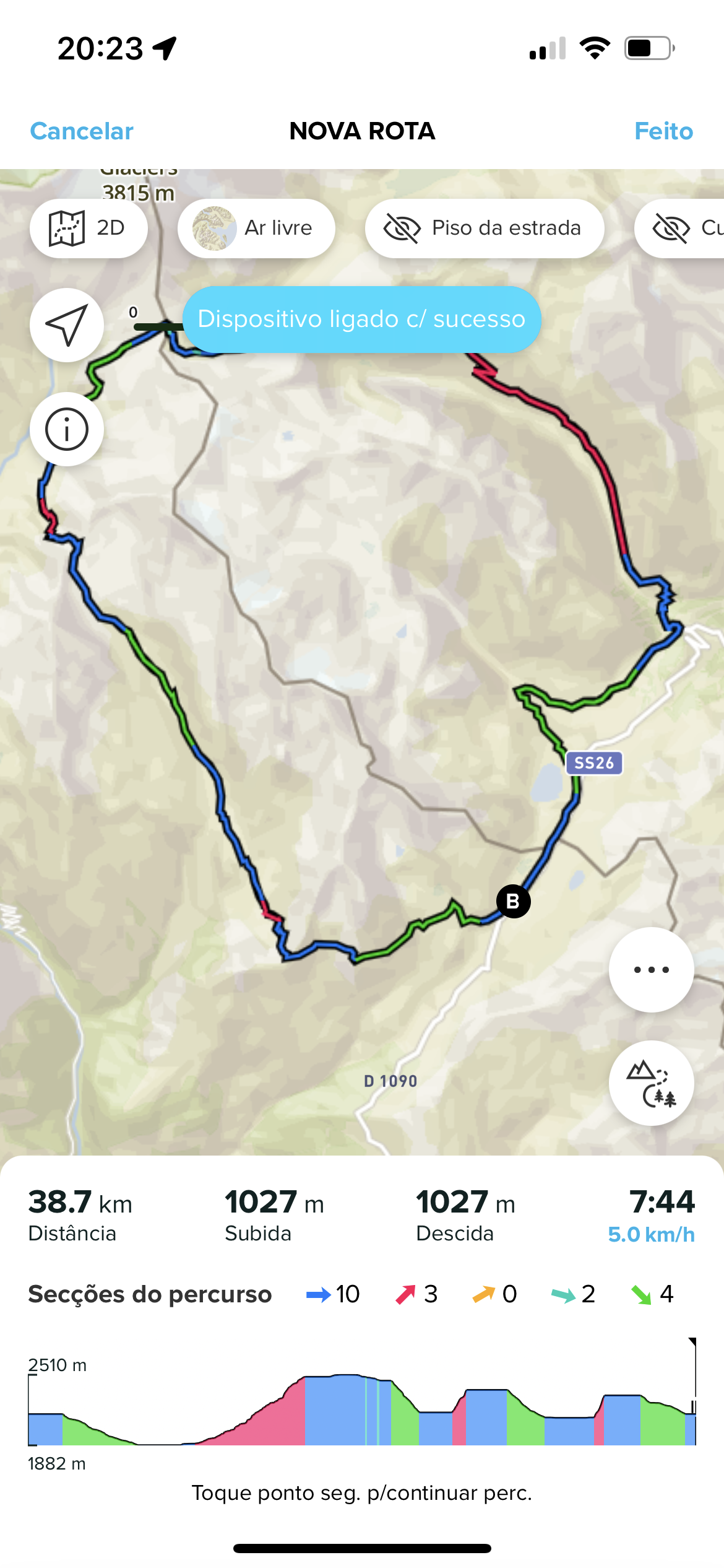

Quando planeia um percurso na aplicação Suunto, a aplicação mostra o percurso como secções, cada uma marcada com cores com base nos seus dados de altitude. As cinco categorias das secções são as seguintes:
- Plano
- Subida
- Descida
- Escalar
- Descer
