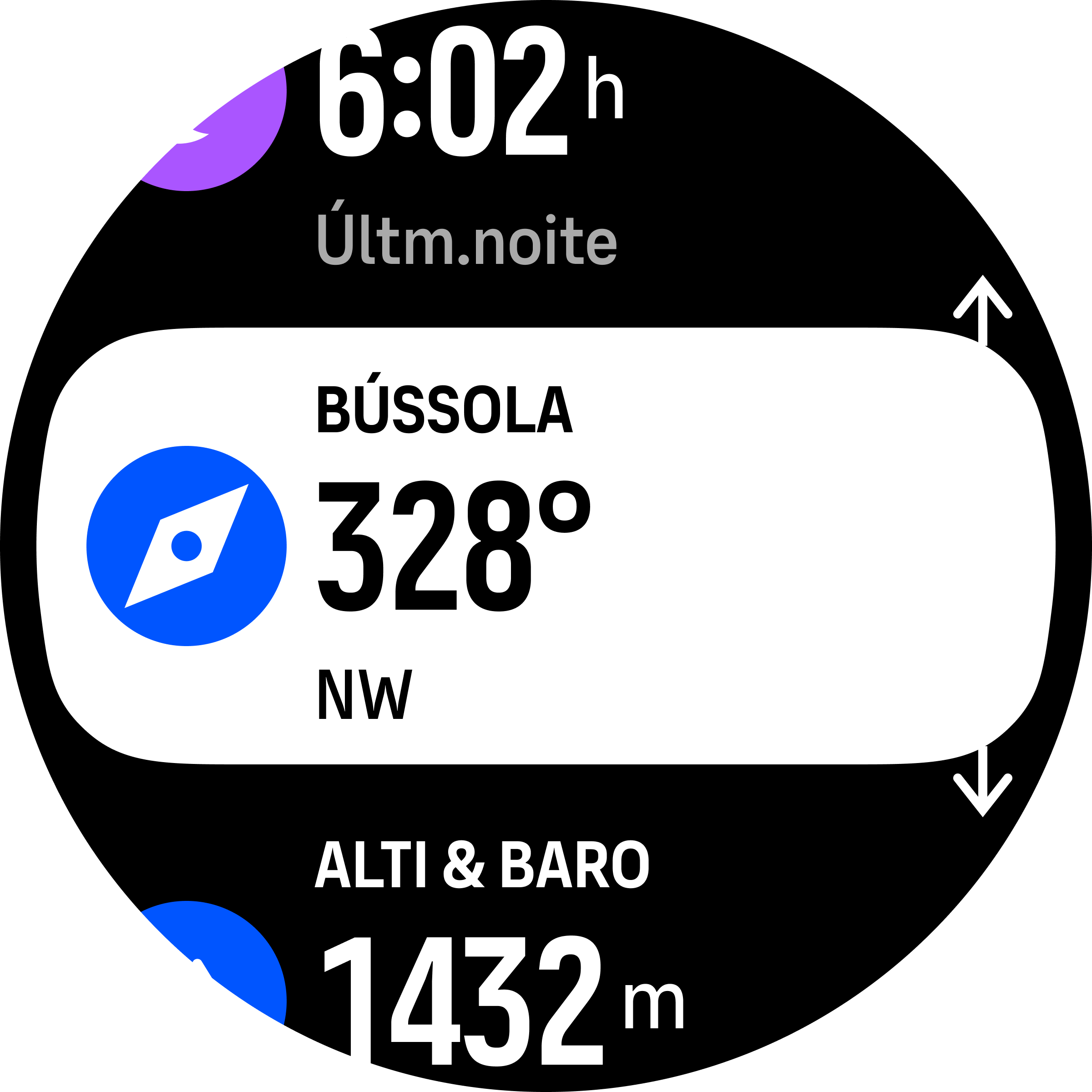

  1. Deslize para cima no mostrador do relógio ou prima o botão inferior.
  2. Selecione Bússola.
    Iniciar Navegação S9PP
  3. O ecrã da bússola mostra a sua altitude, pressão atmosférica e a relação com o norte magnético.
    BússolaWidget

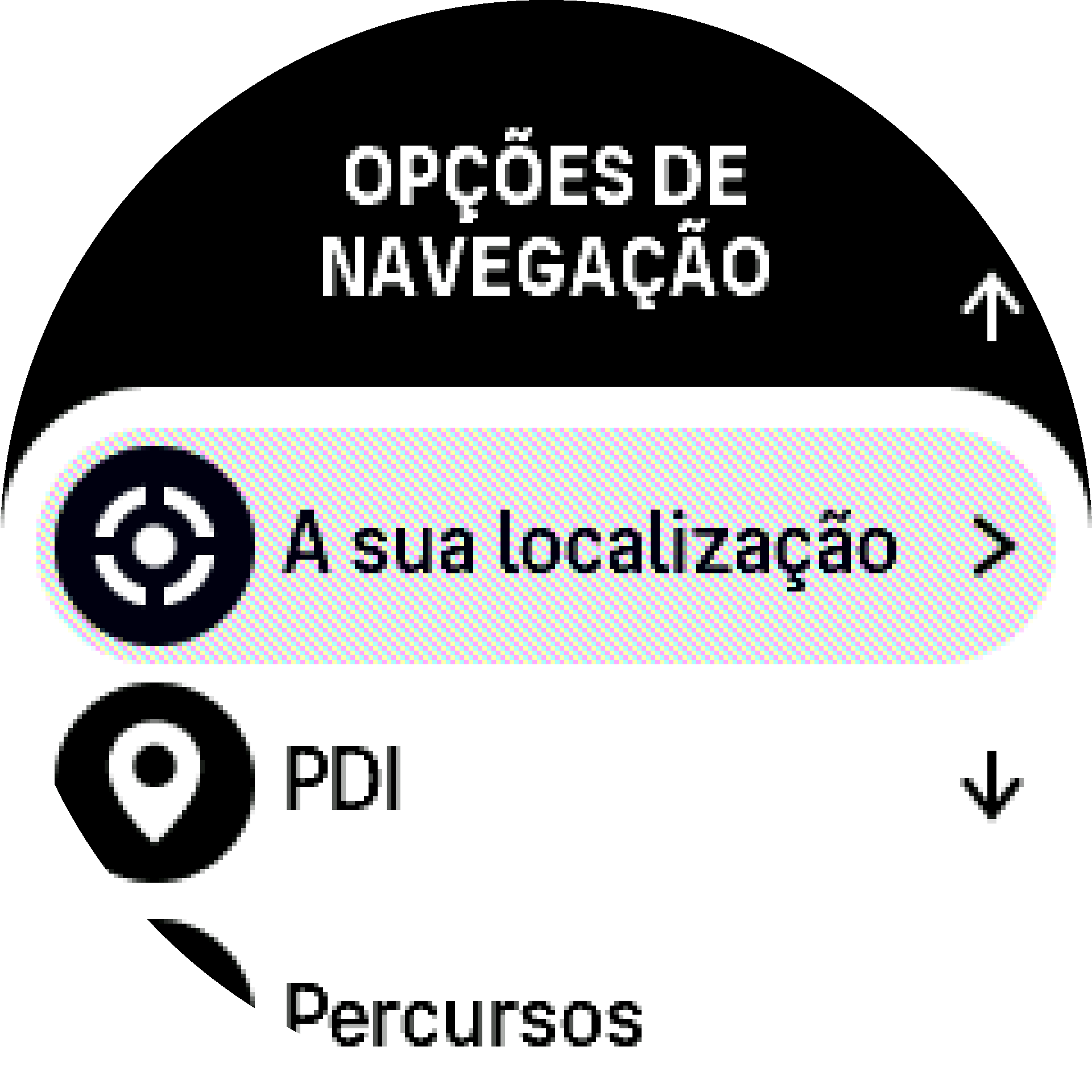

  1. Deslize a partir da parte inferior do ecrã ou prima o botão inferior para abrir uma lista de atalhos. Os atalhos proporcionam-lhe um acesso rápido a ações de navegação, tais como, verificar as coordenadas da sua localização atual ou selecionar um percurso para navegar.
    nav opções S9PP
